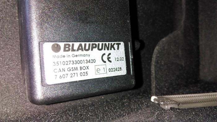

Sinon j'ai aussi un boitier dans la boite à gant qui me prend beaucoup de place et vu qu'elle n'est déjà pas grande, es ce que je peux le virer sans problème ?
C'est ce truc là:
Il y a 3 heures, bengalaxie a dit :
Oui c'est ça, je l'ai aussi sur la mienne.
Je peux l'enlever sans problème ?

Il y a 18 heures, gil64 a dit :
Je ne sais pas, moi je l'ai laissé même si je n'ai jamais réussi à le faire fonctionner. Vu que tu n'as plus le poste d'origine, il ne doit à mon avis y avoir aucune incidence à l'enlever.
Ok ,Merci
