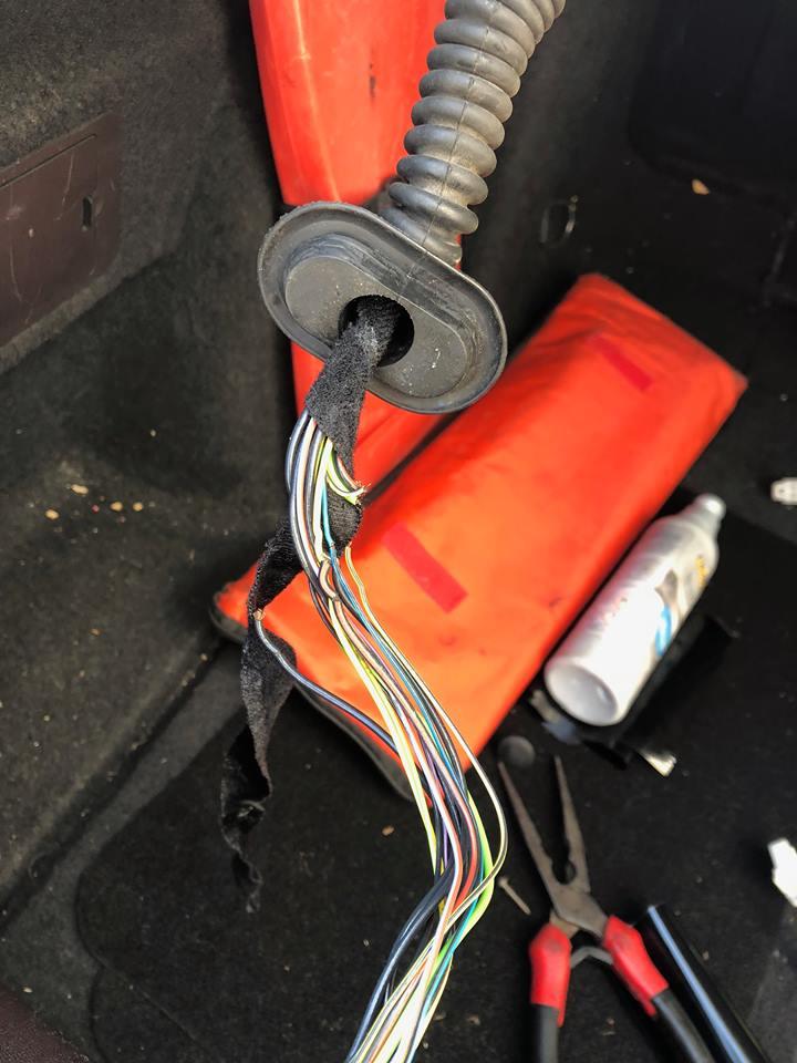

Alfiste042 Posté(e) le 27 Août 2018 Signaler Posté(e) le 27 Août 2018 Tu es sur que le faisceau ne c'est pas couper dans l'accordéon, vers le coffre?
JayJay972 Posté(e) le 27 Août 2018 Auteur Signaler Posté(e) le 27 Août 2018 Bonjour Merci de ta réponse Non il n’est pas coupé du moins on a bien palpé le caputchouc et on l’a meme deboité pour verifier a l’interieur et les cordon qui apparaissent semble tous raccordé mais mon beau pere m’as dit que si ya un probleme c’est surement dedans... je referais un check dans la semaine et on a regardé le moteur de coffre et il fonctionne parfaitement

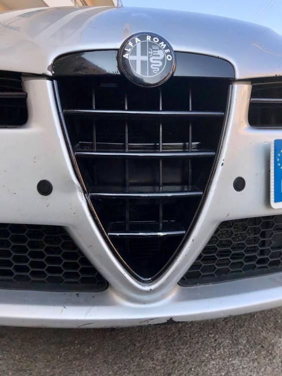

JayJay972 Posté(e) le 29 Août 2018 Auteur Signaler Posté(e) le 29 Août 2018 Bah pourtant mes fusibles sont tous bon, et respectent bien l’amperage indiqué.. bah je me suis posé la question du probleme de masse mais a quels endroits, comment on fait pour savoir? je voulais voir aussi pour demonter mon parechoc avant pour voir ce qui cloche sur mes capteurs avant, car ma 159 est equipé des 4 avant-arriere et j’ai reçu mes 2 capteurs que jai pris sur eBay j’en ai branché un mais toujours rien, faut-il que je mette les 3 autre en meme temps pour que sa fonctionne deja a l’avant? Je posterais des photo tout a l’heure
JayJay972 Posté(e) le 2 Septembre 2018 Auteur Signaler Posté(e) le 2 Septembre 2018 Mes radars de recul refonctionnent, j’ai pue trouver le deuxieme cable de branchement caché dans la calandre

JayJay972 Posté(e) le 2 Septembre 2018 Auteur Signaler Posté(e) le 2 Septembre 2018 Bonne nouvelle mon coffre remarche meme avec la telecommande, yavais un fusible de grillé que pourtant j’avais deja verifié...il a dut sauter quand jai tout reconnecté il yavais plusieurs fils de coupé dans la gaine qui relie le coffre, jai tout raccordé avec des petits dominos en plastique et est planqué dans l’armature du coffre et meme ma vieillause et mon feu de recul fonctionne🤗🤗 SAUF! le boutton pour l’ouverture de coffre dans le plafonnier, sa peut etre du a quoi? Svp
JayJay972 Posté(e) le 2 Septembre 2018 Auteur Signaler Posté(e) le 2 Septembre 2018 mes deux nouveaux capteurs, malheureusement pas en gris a moins de peindre par dessus, et mes vieilleuses arrières qui fonctionnent a nouveau et mon feu de recul, et dire que j'ai failli changer le contacteur de feu de recul, acheter d'autre capteurs et acheter un moteur de coffre, je suis content j'ai enfin résolu mes problèmes majeurs en 3 semaines que j'ai ma superbe alfa 159
Alfiste042 Posté(e) le 2 Septembre 2018 Signaler Posté(e) le 2 Septembre 2018 Sa venait bien du faisceau, comme je te l'avais dit au début.

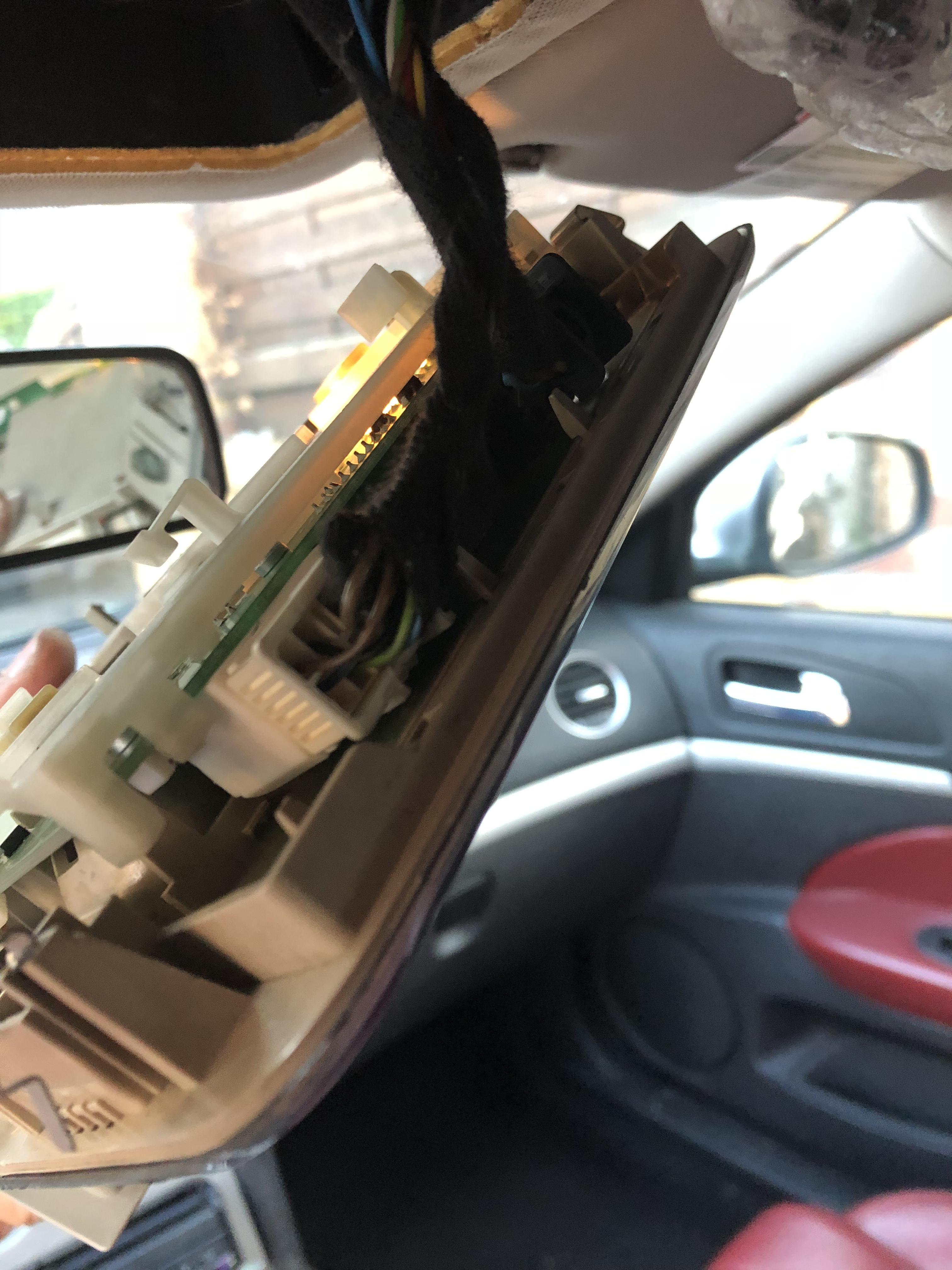

JayJay972 Posté(e) le 2 Septembre 2018 Auteur Signaler Posté(e) le 2 Septembre 2018 Alors j’ai verifié mais ya rien qui montre le branchement hormis, les fiches noir et blanche, et une fiche comme un cordon soudé qui semble relier le boutton du coffre et ya deux fiche non branché qui etait dans du papier bulle, (surement pour une option en plus) je suis allez voir mon beau pere qui a une 159 SW ya quelque minutes et j’ai demonté son plafonnier aussi et c’est pareille que moi au niveau des branchement ya aussi les deux prises non connectés dans du papier bulle sauf que lui son boutton fonctionne...je suis un peu perdu la🤨😞
Alfiste042 Posté(e) le 3 Septembre 2018 Signaler Posté(e) le 3 Septembre 2018 C est bizarre, si tous les fils dans l'accordéon sont ok.
