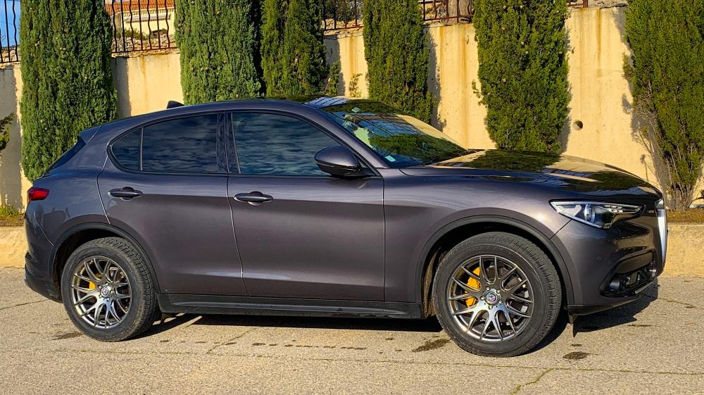

Le mien en monte hiver...
Jantes en 19 et Pirelli Ice&Snow
Valves reconnues au bout de 500 mètres, sans avoir rien fait.
Partager ce message
Lien à poster
Qu'il est beau....
Et propre... Par le temps au nord de la Seine, c'est plus difficile de la garder comme çà...
Bonne route.
