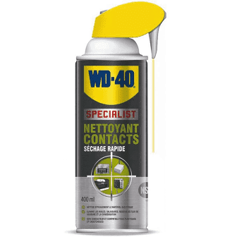

tonton77 Posté(e) le 6 Juin 2019 Signaler Posté(e) le 6 Juin 2019 a mettre partout et cela va peut-être d'aider. tu peux même exagéré ca fera pas de mal
Kasper007 Posté(e) le 6 Juin 2019 Auteur Signaler Posté(e) le 6 Juin 2019 (modifié) merci a toi tonton, j'ai nettoyé tous sa a la brosse métallique et au nettoyant contact pour finir,après j'ai tester les bougie en les mettant dans leur prise et en mettant le fils a la masse. 3 fonctionnais mais une ne chauffais pas et fessait claquer le boitier pourtant sa résistance étais bonne. le voyant a enfin disparu, problème résolu Modifié le 6 Juin 2019 par Kasper007
