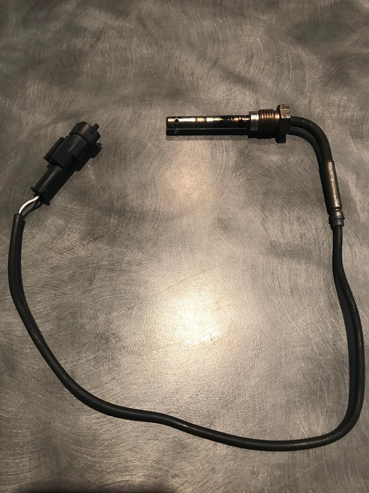

Mon capteur ne ressemble pas à une sonde lambda, mais cela expliquerai la perte de puissance je pense
Voici le capteur que j'ai changé :

Bonjour merci pour ta réponse Tonton,
J'ai cherché cette fameuse sonde lambda mais introuvable, sur le fap se trouve uniquement la sonde de température des gaz 2 ainsi qu'un capteur de pression.

Je viens de tester toutes les sondes de température au voltmetre, la sonde 1 marche nickel et celle que j'ai changé sur le FAP marche aussi, par contre l'ancienne est belle et bien morte.

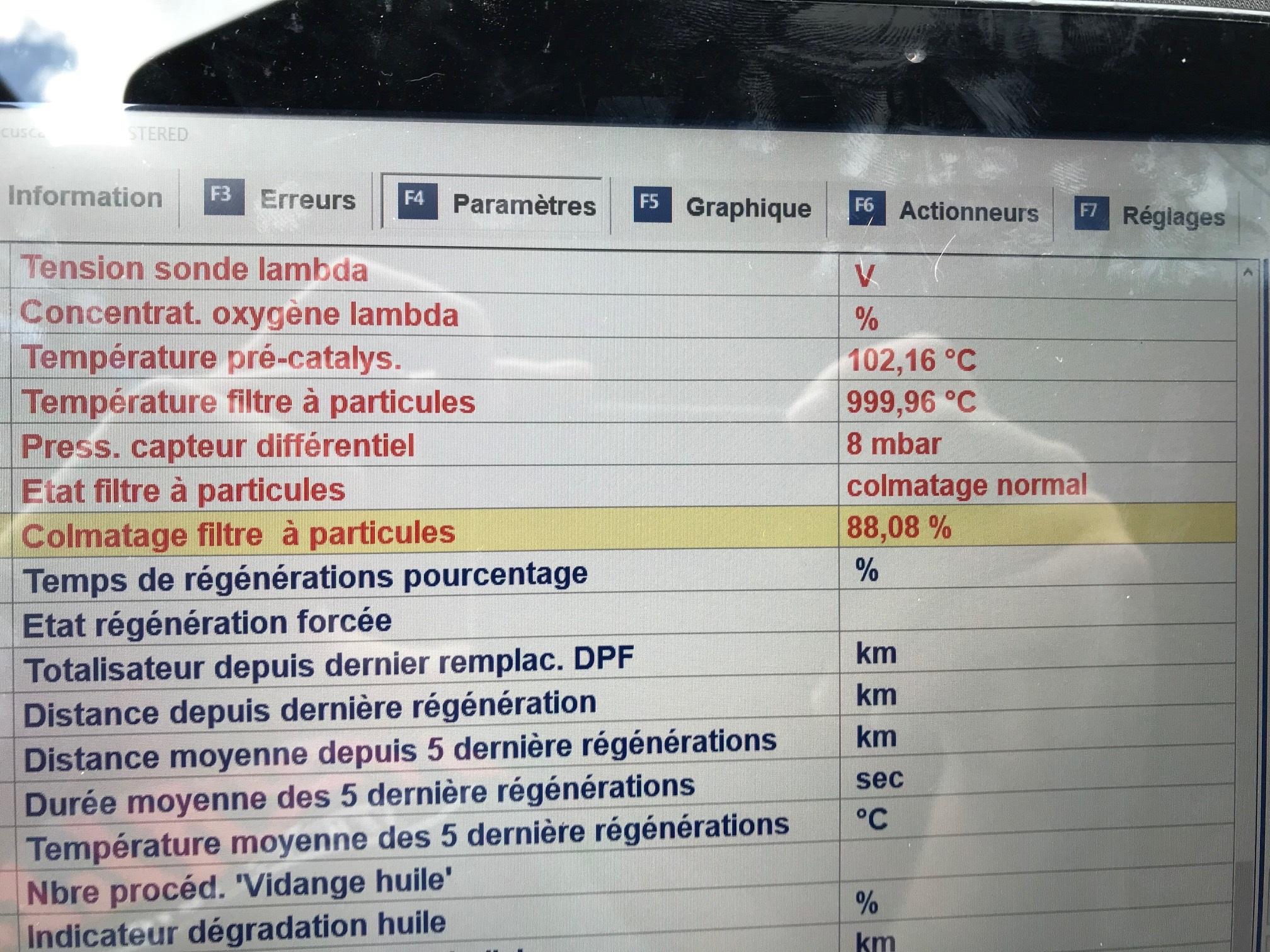

Du coup sur Multiecuscan je n'ai pas l'option pour cette sonde, j'ai bien la lambda, les capteurs de pression ou le débitmètre. J'ai essayé l'option Mise à 0 fonctions auto apprises mais sans succès. Sinon voici les valeurs que j'obtiens moteur démarré :

il y a plusieurs points:
- pas de voltage sur la lambda et de valeurs.
- erreur sur le valeur temp donc surement la sonde.
- indication de colmatage élèves en indiquant un colmatage normal.
il faut recherché les éventuelle coupure de faisceau. mettre un coups de nettoyant connectique sur tous les connecteurs.
fait une régénération forçé (pas sur qu'elle le prenne.)
envoi un message a stopino il pourra t'aiguiller

Merci pour vos réponses,
Pour la lambda effectivement c'est bizarre
J'ai mis du contacteurs sans succès, la régénération forcée ne veut pas s'effectuer (sûrement à cause de la valeur des 1000° qui doit bloquer la manip)
