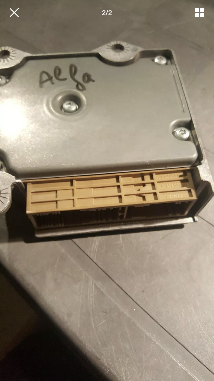

taoukar Posté(e) le 17 Novembre 2019 Auteur Signaler Posté(e) le 17 Novembre 2019 Bonjour, Voici le calculateur airbag que j'ai sur ma voiture et je voudrais tester les connexions qui partent de celui-ci jusqu'à la prise OBD. Est ce que quelqu'un pourrait me fournir le schéma de branchement afin de me faciliter la tâche : je ne suis pas arrivé à le trouver sur le net. Merci par avance.
