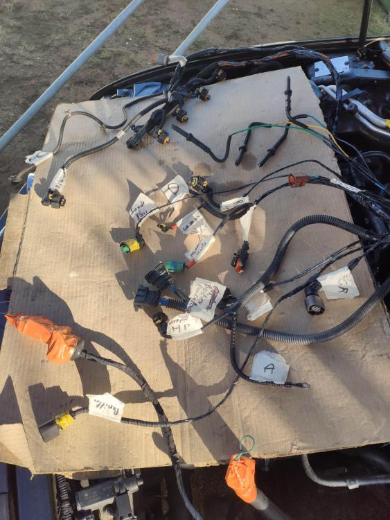

lofytor Posté(e) le 19 Janvier 2020 Auteur Signaler Posté(e) le 19 Janvier 2020 suite et j'espère fin, on a démonté tout le faisceau électrique du moteur (avec les 20 connecteur XD) puis réparer les fils qui avais été abîmé, par chance il y avait que la protection, le cuivre n'avait rien. sa nous a pris quand même un bon nombre d'heure pour le sortir ... On en a profité une fois le faisceau sortie pour tester au multimètre la continuité électrique tout est ok . On en a profité pour faire une tableau qui indique ou chaque connecteur est repris sur le calculateur pour a l'avenir si j'ai de nouveau un soucis tester directement les faisceau sans chercher des heures. Je vous mets en lien ce dis tableau si sa peux aider d'autre personne. Pour info j'ai une 159 jtdm 150chx 16s de 2007 je ne sais pas si tout les modèles utilise le même calculateur. Au niveau du tableau on a fait une erreur la sonde de DA (direction assisté est enfaîte la sonde de clim) et le moteur pas à pas est le moteur actionneur de swirl . Et effectivement comme dit plus haut le fusible a bien claqué, remplacé puis effaçage des voyants avec l'obd (logiciel gratuit). Et moteur repartis comme en 40 avec baisse de conso (estimé a 1L/100 du surement au nettoyage des durites d'air et du radiateur air / air aussi appelé inter-cooler) . Au bout de 2km voyant faire contrôler le moteur Obd affiche FAP encrassé en même temps j'ai roulé en mode dégradé quelque km avec une conso de 13l/100 pour 2000tr/min au max donc pas étonnant. J'enlève le défaut et je suis partir sur la rocade faire ronfler un peu le moteur en sur régime en espérant enclenché la régénération du FAP, le défauts n'est pas réapparu donc a priori tout est reparti dans l’ordre :)).
