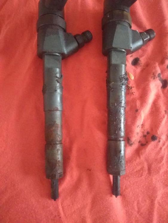

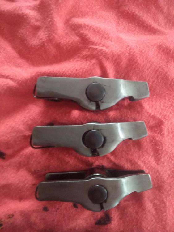

J.Marie Posté(e) le 24 Février 2020 Auteur Signaler Posté(e) le 24 Février 2020 Bonjour à tous, Alors verdict pour cette matinée, Après démontage du cache culbuteur,je me suis vite rendu compte que certains culbuteurs étaient fisurer ( voir photo ) J'ai contrôlé ensuite les poussoirs et aucun jeu anormal pour ma part. Par contre j'ai remarqué que mes injecteurs ( voir photo ) si c'est bien celà car je suis pas mécanicien auto lol, étaient bien sale,je sais pas si ils sont mort où pas donc je vais simplement les nettoyer. Ducout après ceci,je me demande si j'aurais juste les culbuteurs à changer ( la totalité tant qu'à faire) le joint,et le kit de distribution. Dite moi si celà résoudra mon problème et me coûtera moins cher. Merci à vous
Iwata Posté(e) le 24 Février 2020 Signaler Posté(e) le 24 Février 2020 C'est l'étanchéité des soupapes qu'il faudrait savoir. Pour les injecteurs non rien d'anormal. Profites-en pour les nettoyer et mettre des joints neufs (quelques euros seulement).
J.Marie Posté(e) le 24 Février 2020 Auteur Signaler Posté(e) le 24 Février 2020 Bonjour Iwata, Ok pour les injecteurs, Par contre pour l'étanchéité des soupapes tu me poses une colle,je sais pas dutout comment procéder,au cas où le moteur n'a aucune fuite d'apparence.
J.Marie Posté(e) le 24 Février 2020 Auteur Signaler Posté(e) le 24 Février 2020 J'ai oublié, J'attends quelques suggestions avant de commander mes pièces. Merci
deun Posté(e) le 24 Février 2020 Signaler Posté(e) le 24 Février 2020 (modifié) déja tu peux voir a l'oeil si toutes les soupapes sont à la meme hauteur. J'ai zoomé la photo, j'ai l'impression qu'elles sont toutes à la meme hauteur... Si c'est ça t'as du bol. T'as plus qu'a trouver de nouveaux linguets et ça roule. Pour les injecteurs, la tete d'injecteur est très fragile, la nettoyer avec precautions. Il faut nettoyer le fond des puits d'injecteurs avec un ecouvillon par exemple et mettre des joints neufs. Quand tu vas remonter ton couvre culasse, il faut que tu mettes la cale sur les arbres a cames + la cale sur le pignon de vilo. Sinon, quand tu vas serrer ton couvre culasse, des soupapes vont toucher les pistons et tu vas les plier ! Vas voir ce post page 3 : Modifié le 24 Février 2020 par deun
