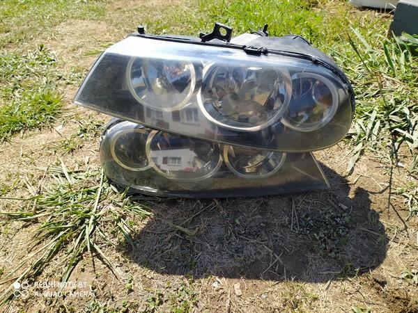

Avoir des phares dépolis

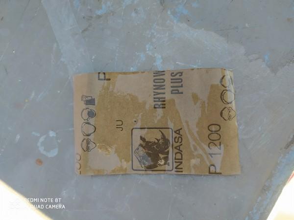

Du papier à poncer à l'eau grain 1200

IMG_20200831_150617.jpg.5ed79db4bcbbebe7e39bf9e33eed2f3c.jpgIMG_20200831_150639.jpg.1ac2aaf5e887c72a9adb1505848f7e10.jpg

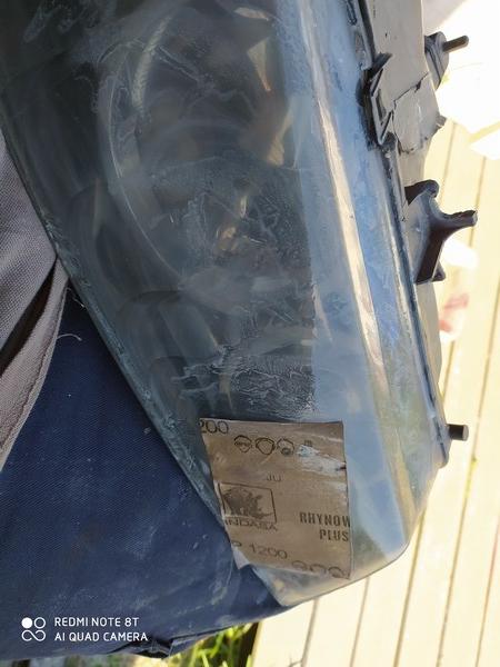

On commence par poncer en trempant le papier dans l'eau , en disant tremper c'est plonger le papier dans le récipient pas une larmichette sur le coin de la feuille
Pour info ,moi je fais des petits cercles en ponçant
Une fois le ponçage fini ,on rince et on nettoie les résidus de papier afin de pouvoir polir

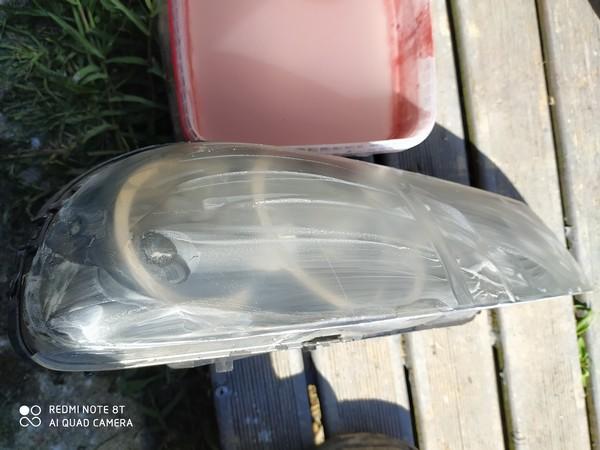

IMG_20200831_150730.jpg.7c39c09549e79de97fc3c1bd17c34bfc.jpgIMG_20200831_151139.jpg.584fa47dc7fb397e957988697fcc30e2.jpg
Donc ,armé de la polisseuse  ( pour moi ) on frotte et on astique jusqu'à obtention d'un joli transparent ,ça prend tournure
Après transpiré plus à cause du soleil que de l'intensité du travail on obtiens un rendu assez sympa sans trop forcer et sans se ruiner
