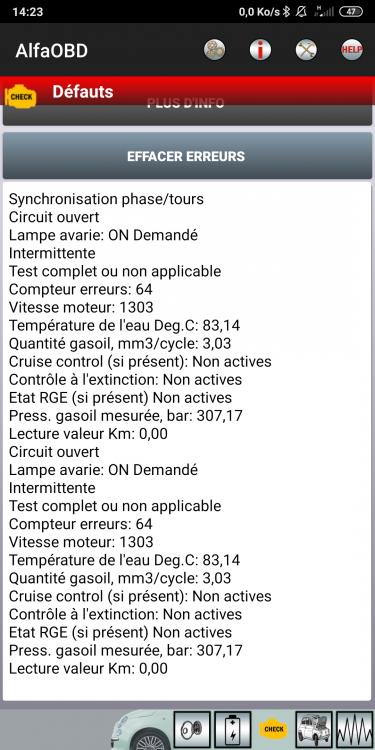

Modano Posté(e) le 16 Septembre 2020 Signaler Share Posté(e) le 16 Septembre 2020 (modifié) A 820 tpm , je suppose que c'est quand elle démarre ? MES existe aussi pour iphone et android : https://forum.multiecuscan.net/ (mais j'ai l'impression que AlfaOBD suffira largement) Modifié le 16 Septembre 2020 par Modano Lien vers le commentaire Partager sur d’autres sites More sharing options...
Fuel Posté(e) le 17 Septembre 2020 Auteur Signaler Share Posté(e) le 17 Septembre 2020 Oui 820 c est le ralentit... Mais la courbe monte de 0 jusqu au démarrage. Ce qui ne se passe pas quand elle ne demarre pas Lien vers le commentaire Partager sur d’autres sites More sharing options...

Modano Posté(e) le 18 Septembre 2020 Signaler Share Posté(e) le 18 Septembre 2020 j'avoue quand meme ne pas être certain de voir le rapport entre une pompe HS et le voyant phase. Que la pompe HS galère le démarrage c'est une chose, mais le capteur de phase ? Ta panne phase tu l'as eu à 1303 tr/min donc meme pas qu'au démarrage d'ailleurs. Au ralenti combien de bars as tu ? Lien vers le commentaire Partager sur d’autres sites More sharing options...

Fuel Posté(e) le 21 Septembre 2020 Auteur Signaler Share Posté(e) le 21 Septembre 2020 Hello. J'ai quand même vérifié mon capteur d arbre à cames... Bien que neuf il a peut être cramé🤔 Le message obd erreur 1320. Toujours le même et elle ne demarre pas même avec du start pilot. Quant au zar je te le donne dans l aprem. Merci Lien vers le commentaire Partager sur d’autres sites More sharing options...
