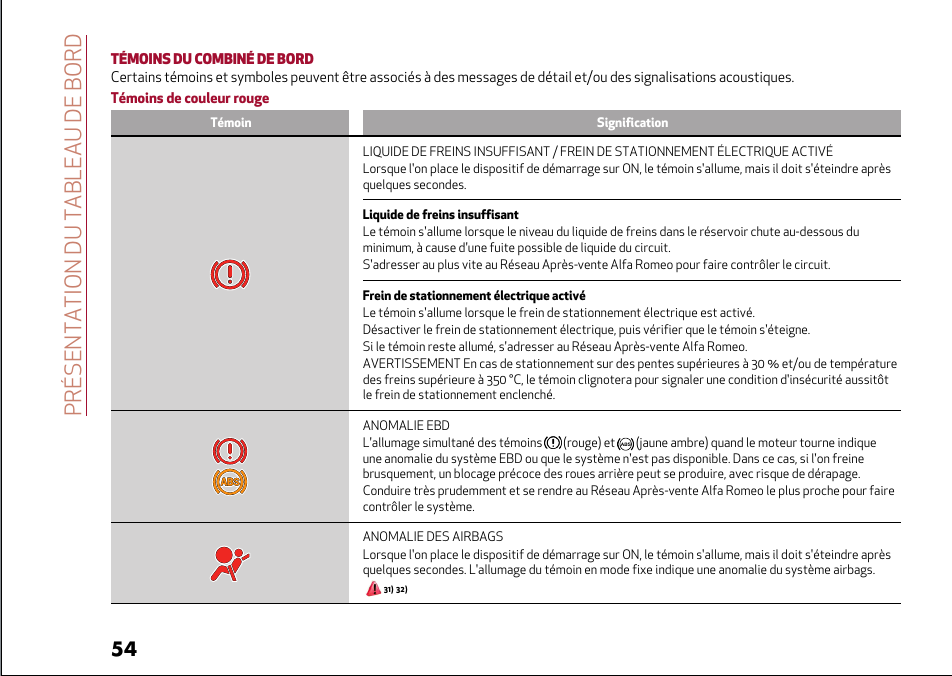

Ujio Posté(e) le 15 Septembre 2020 Signaler Posté(e) le 15 Septembre 2020 Bonjour, Il y a de ça un mois, j'ai décidé d'aller faire du circuit pour la première fois avec ma belle, non sans appréhension, j'ai décidé de sauter le pas. Une mâtinée me semblait suffisante pour commencer, j'ai donc rouler pendant environ 110 km sur le circuit, totalisant une 50aine de tours, et roulant de plus en plus fort. A la fin, j'ai pris la décision d'arrêter ma session suite à un voyant rouge s'affichant au tableau de bord indiquant une surchauffe du liquide de frein. Avez-vous déjà eu le cas ? Après quelques recherches, il semblerait que le liquide de frein présent dans mon véhicule n'a jamais été vidangé ( 3 ans ), le liquide qui est indiqué sur la notice, le tutela brake fluid extreme HT semble résister à des température relativement élevé pour un dot 4 : https://shop.alfisti.net/Tuning-Styling/Alfa-Giulietta/Service-Maintainance/Petronas-Tutela-Brake-Fluid-Extreme-HT-DOT-4::9425.html?language=en Savez-vous s'il est possible de changer pour un liquide qui supporte encore plus les températures extrême au vu des particularités du dispositif de freinage de nos belles ( frein type IBS ) ? Et ainsi pouvoir continuer à rouler malgré le voyant surchauffe du liquide de frein ? A savoir que je n'ai jamais ressenti de baisse de capacité de freinage lors de ma session.

Ujio Posté(e) le 15 Septembre 2020 Auteur Signaler Posté(e) le 15 Septembre 2020 Merci pour ta réponse. J'aurais aimé en savoir un peu plus sur ce fameux voyant, mais après quelques recherches, on ne trouve vraiment rien dessus. Je ne connais pas la température qui le déclenche non plus.

Ujio Posté(e) le 16 Septembre 2020 Auteur Signaler Posté(e) le 16 Septembre 2020 Même avec un liquide compétition ? J'ai vérifié le niveau, il est bon. Ce n'est pas ce voyant qui est apparu, c'est un voyant surchauffe du liquide de frein, avec un texte explicatif, il est apparu sur l'écran au milieu du tableau de bord et non sur un côté, un peu dans le genre surchauffe liquide de refroidissement. Le problème c'est qu'il n'apparaît pas dans la notice, et je ne le trouve pas non plus sur le net.

Ujio Posté(e) le 16 Septembre 2020 Auteur Signaler Posté(e) le 16 Septembre 2020 Certes il est trop vieux, mais ce qui doit déclencher le témoin est un seuil de température, que le liquide soit neuf ou vieux la température ne change pas. En revanche, le point ébullition du liquide peut-être sensiblement plus bas s'il a pris l'humidité et donc s'il est trop vieux. Ma question est donc de savoir si je change le liquide pour un liquide compétition résistant à prêt de 330°C, puis-je ignorer ce témoin si jamais il se représente ?
