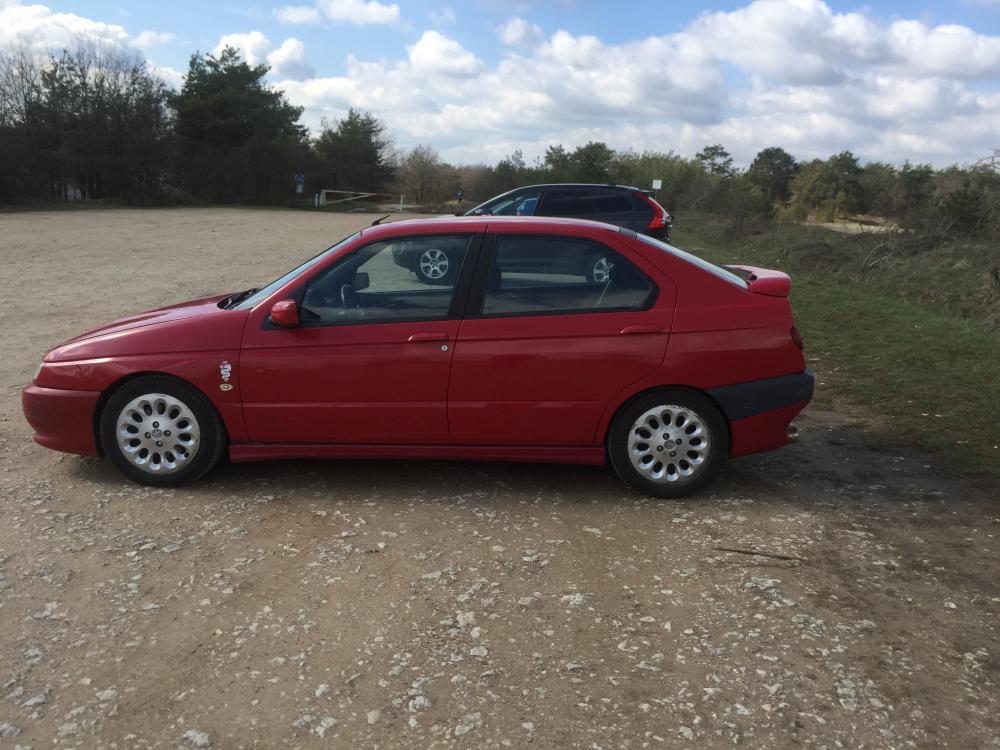

Ca y est, le printemps est là, et l 'alfa aussi !
sortie du garage, panne électrique réparée, et CT VIERGE.
Petit tour de roue, j'avais oublié les qualités de ce moteurn je voulais la vendre pour faire de la place, maintenant je sais plus.
Quelques photos d'une belle de 25 ans.
Bon WE à tous.
