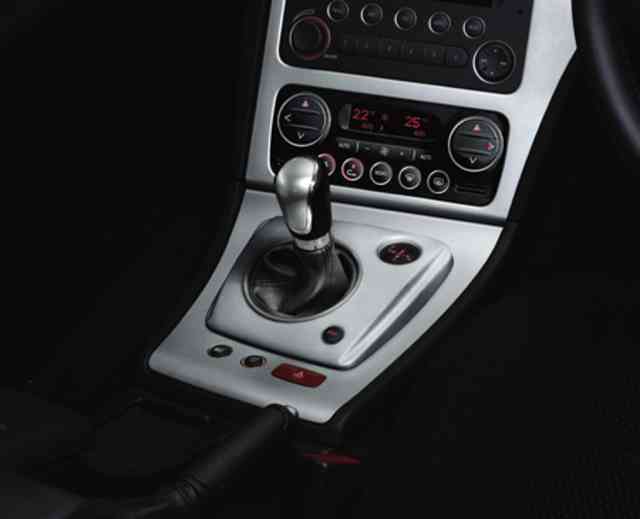

Il y a 2 type de boite auto sur les 159 :
  • Q-Tronic - vrai boite auto ce qui entraine sur surconsommation ~ 1 L/100 en plus.Résultat de recherche d'images pour "159 qtronic"
  • Selespeed - boite robotisé, changement de rapport moins rapide mais consommation identique au méca.spec_d5ff8711-1282-4d69-bb5f-d9c281d15351_640_0
Avec un bruit de turbo et une distribution à faire plus les problèmes de radar de recule 🤔, si tu la touche à un bon prix et que tu peut faire les réparations toit même pourquoi pas, sinon je te le dé-conseil surtout avec un budget serrée.
