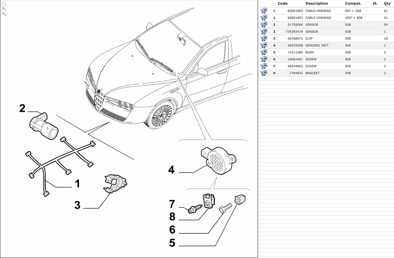

Seb6767 Posté(e) le 28 Avril 2021 Signaler Share Posté(e) le 28 Avril 2021 Salut tout le monde J ai un capteur de stationnement avant à remplacer sur ma 159 mais j aurais deux questions svp . -. Quelq'un aurait il la référence de ses fameux capteurs d origine ce je sais qu'il faut monter le model exact mais j ai pas trop envie de démonter deux fois le pare choc avant !!! - il faudra bien sûr le peindre . J ai vu qu'il étais possible de faire fabriquer des bombes de peinture a la couleur de l'auto mais c'est mieux de le faire à la bombe ou demander de me préparer un pot de peinture ?? Je demande ça car je compte le faire moi même car Alfa me demande 300 roros pour le capteur et peinture !!! Lien vers le commentaire Partager sur d’autres sites More sharing options...

dksp Posté(e) le 29 Avril 2021 Signaler Share Posté(e) le 29 Avril 2021 D'après eper il y a deux références. Apparement la quantité change, soit un lot de 4 à 135€ (51755060) soit à l'unité à 130€ (735393479). Si j'ai bien compris. Ajouter la main d'œuvre au tarif concession pour démonter/remonter le pare-chocs, peindre le capteur et faire les tests. Et décontaminer (covid) la voiture après intervention… Lien vers le commentaire Partager sur d’autres sites More sharing options...
Seb6767 Posté(e) le 1 Mai 2021 Auteur Signaler Share Posté(e) le 1 Mai 2021 Merci pour les renseignements messieurs 👍 Je vais commander ce fameux capteur sur internet . Avec la référence que tu m'as donné dksp j'ai vu que la seule différence est Radar arrière ou Radar avant. Je verrai bien si cela fonctionne et la peinture sera faite par la suite si validation du diagnostic. Il faut juste mettre le capteur en place rien d'autre à faire comme manip ??? Lien vers le commentaire Partager sur d’autres sites More sharing options...
