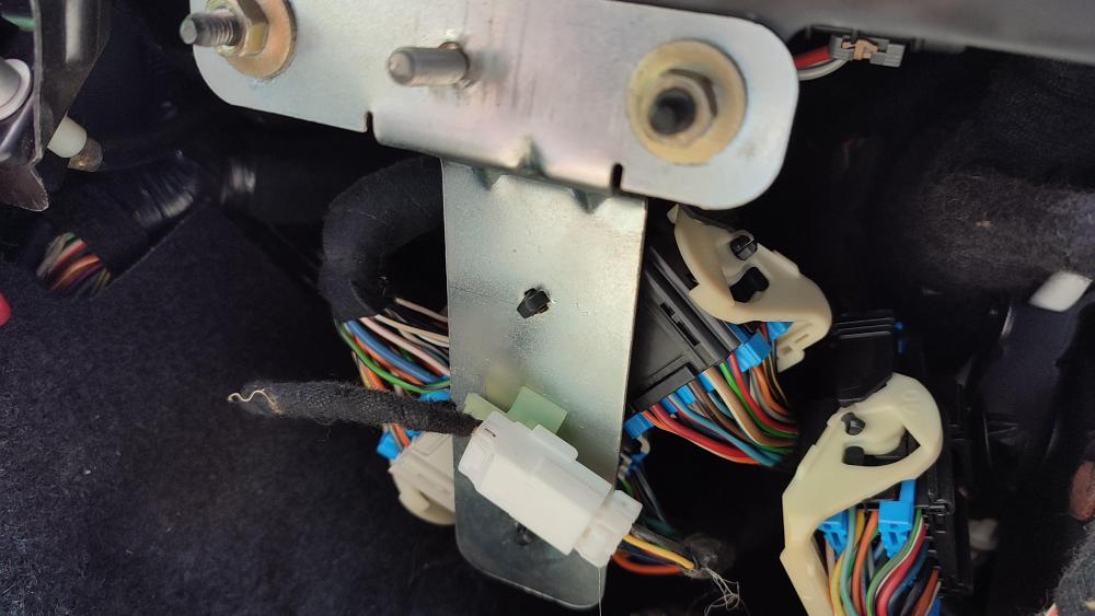

Fuel Posté(e) le 28 Septembre 2021 Auteur Signaler Posté(e) le 28 Septembre 2021 Du coup il m.est venu un doute et j'ai ouvert la boîte à fusibles.... Il y a un lot de fusibles qui ne me semblent pas d origine (je ne me souviens pas avoir eu ça sur le jtd....) Et ces fils emmenent à un lot de grosses broches juste au dessus du pied gauche du pilote.... Ça parle à quelqu un??
gil64 Posté(e) le 29 Septembre 2021 Signaler Posté(e) le 29 Septembre 2021 Le 27/09/2021 à 07:32, Fuel a dit : kes warnings ne clignotaient pas sur le v6.... Salut , J'aurais plutôt tendance à dire que si ça fonctionne comme ça pourquoi aller trifouiller dans les câbles et les fusibles . . . Les warning qui clignotent à l'ouverture ou fermeture de la voiture c'est beau la nuit mais à part ça ça sert pas à grand chose . Si ta voiture se verrouille correctement y à pas de souci surtout si comme tu le dis il y aurait eu une alarme dessus . Quand aux fusibles et aux broches en eux mêmes je pense pas qu'on puisse comparer un jtd et un v6 , ça dois forcement être différent quand à leurs conceptions

Alfa-Duke Posté(e) le 3 Octobre 2021 Signaler Posté(e) le 3 Octobre 2021 (modifié) Dans ce cas, elle devrait avoir les clignotants qui fonctionnent. Désactivé dans l'ECU ? Relais ? Ou le faisceau qui a été modifié ... Car si présence d'une ancienne alarme, peut être que le câblage est modifié, mais ça doit se voir. Le porte fusible et le faisceau me semble d'origine. Est ce que les warning fonctionnent ? Jette un oeil dans le manuel à la page fusible. Dans le mien je peux lire :Alarme électronique Fusible 12, 10A, figure 70 Eclairage commande/Feux Stop 10A késako? Si tu as un ohmmètre, tu peux tester tout les fusibles sans les sortir. Bon dimanche également. Modifié le 3 Octobre 2021 par Alfa-Duke
