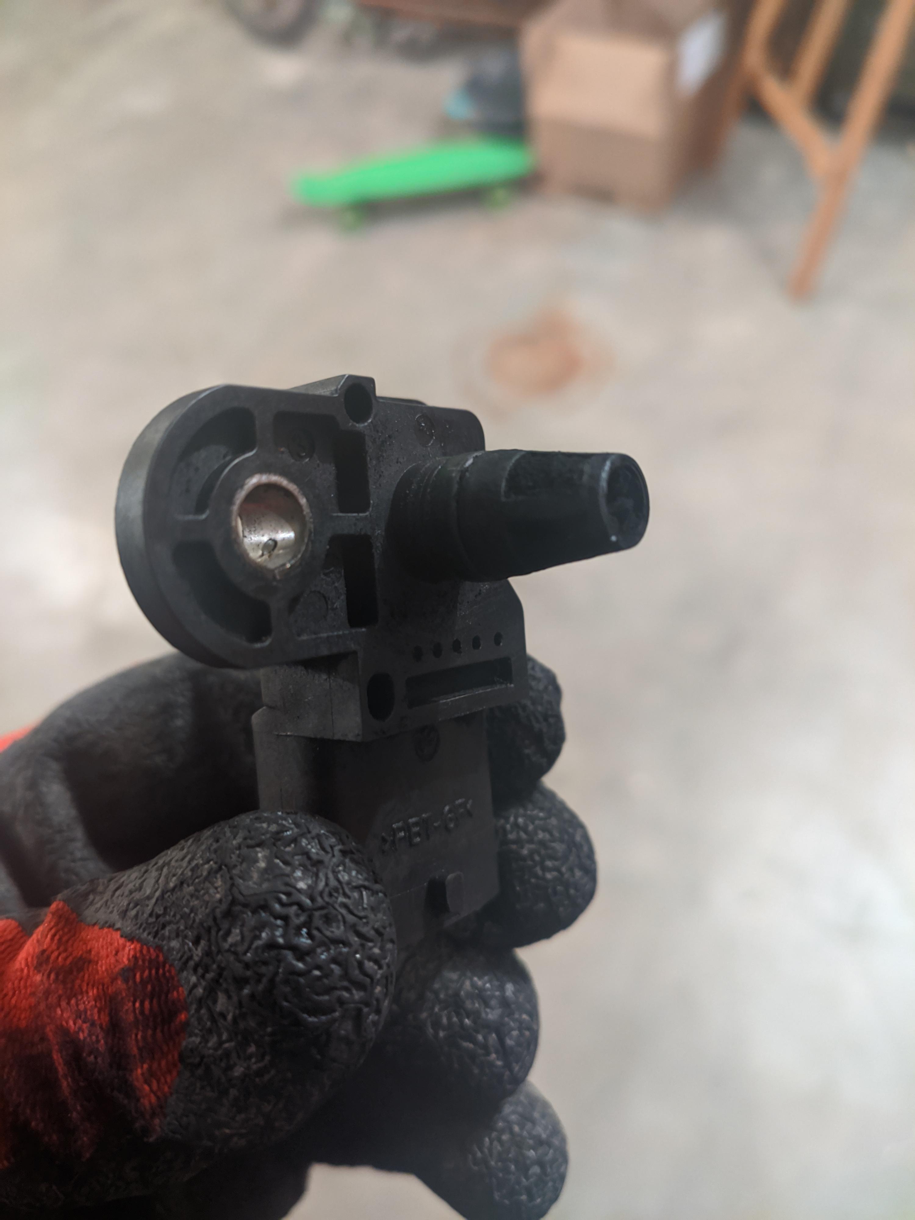

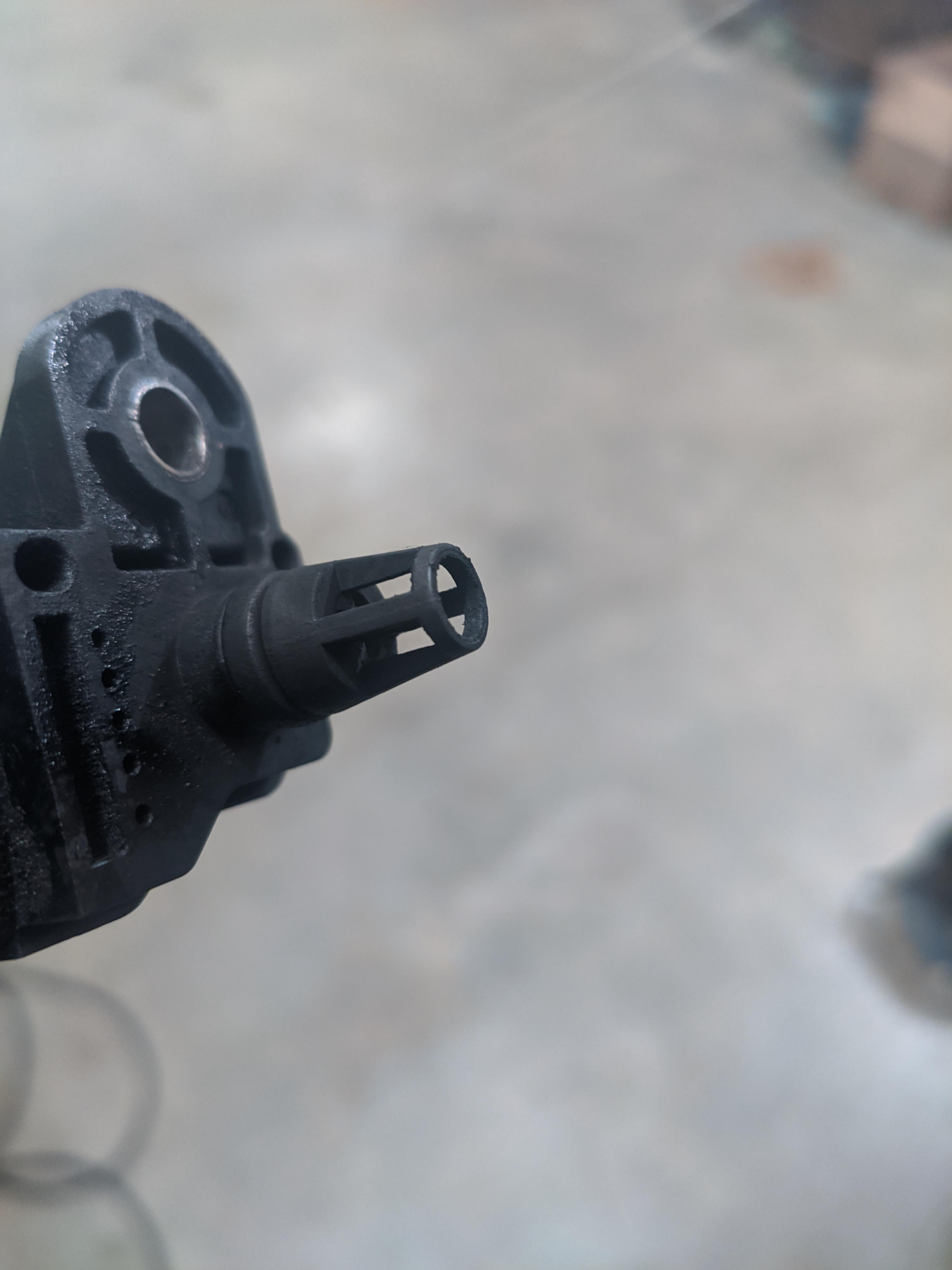

Guiyomus Posté(e) le 18 Janvier 2022 Auteur Signaler Posté(e) le 18 Janvier 2022 Bon comme j'étais d'humeur curieuse ce soir et que ça avait l'air simple, je suis allé jeter un coup d'oeil à ce capteur de suralimentation, grâce à un tuto trouvé ici même. Un petit avant/après. Ça lui fera pas de mal.

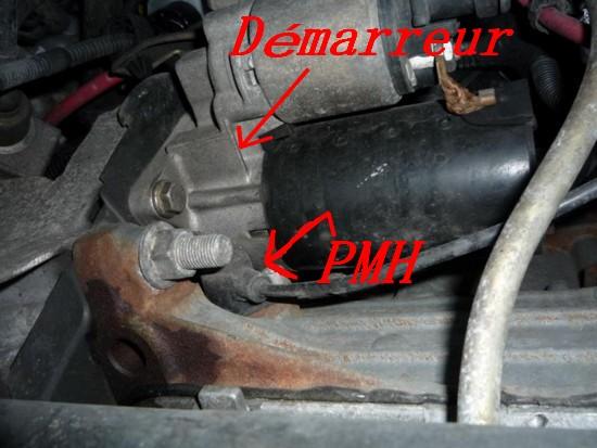

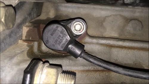

gil64 Posté(e) le 19 Janvier 2022 Signaler Posté(e) le 19 Janvier 2022 (modifié) Salut , Comme dis Alfa-Duke , un petit passage à la valise serait pas mal . . . . Voilà ton capteur PMH , il est bien situé sous le démarreur , si tu le change pense bien à prendre du Bosch Modifié le 19 Janvier 2022 par gil64

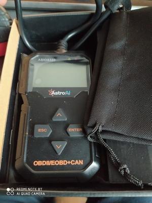

Guiyomus Posté(e) le 19 Janvier 2022 Auteur Signaler Posté(e) le 19 Janvier 2022 Ça fonctionne bien les lecteurs OBD qu'on trouve a 25 balles sur Amazon?
Alfa-Duke Posté(e) le 19 Janvier 2022 Signaler Posté(e) le 19 Janvier 2022 Pour du multimarques, c'est pas mal pour le prix, ça dépanne. Pour FIAT/ALFA/Lancia (et autres marques du groupe) il y a Multiecuscan, beaucoup plus précis pour le diag de nos véhicules. Cependant il faut un câble KKL bleu avec switch (+-20€) et évidemment un ordinateur portable. Ou une rallonge USB pour le connecter à un pc normal (pas essayé mais y a pas de raison que ça fonctionne pas). On peut déjà faire pas mal avec Multiecuscan en version gratuite. Il y a aussi AlfaOBD (demo ou payant) et d'autres applications pour android avec clef obd ELM327 Bluetooth ou wifi. Je n'ai personnellement pas expérimenté avec android.
Guiyomus Posté(e) le 19 Janvier 2022 Auteur Signaler Posté(e) le 19 Janvier 2022 (modifié) Ouai si au moins je peux voir les codes c'est cool, je vais passer voir mon mecano aujourd'hui pour voir pour mes amortisseurs, au pire je lui demande de mettre un coup de valise. Modifié le 19 Janvier 2022 par Guiyomus

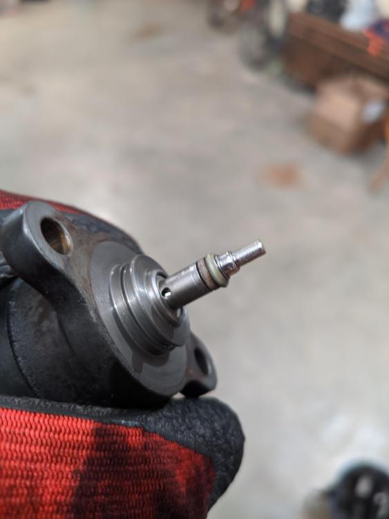

Guiyomus Posté(e) le 19 Janvier 2022 Auteur Signaler Posté(e) le 19 Janvier 2022 Un jour, un capteur. Ce soir le capteur de pression, accès un peu merdique cette fois hehe. Mais il a pas l'air si pourri.
Alfa-Duke Posté(e) le 19 Janvier 2022 Signaler Posté(e) le 19 Janvier 2022 J'espère que tu n'as pas perdu le joint. Il est propre mais ça l'empêcherait pas d'être foutu . On met les mains dans le cambouis avec une Alfa
Guiyomus Posté(e) le 19 Janvier 2022 Auteur Signaler Posté(e) le 19 Janvier 2022 Le joint est tombé mais j'ai réussi à la récupérer ^^ Je vais voir dans les jours qui viennent pour chopper un lecteur obd.

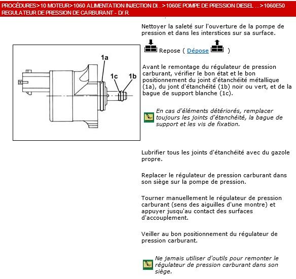

Guiyomus Posté(e) le 19 Janvier 2022 Auteur Signaler Posté(e) le 19 Janvier 2022 (modifié) Attends tu me mets le doute, tu parles bien du joint métallique comme on voit sur la tof de ce lien par exemple? https://www.autodiesel13.com/regulateurs-33/regulateur-de-pression-psa-578.html ou il y a un autre joint caoutchouc sur l'axe du capteur? Si c'est le cas il a du rester à l'interieur, ca expliquerait pourquoi j'avais du mal à le remettre entièrement dans son logement, mais en serrant en vissant ca l'a fait (pas eu besoin de forcer donc bon je me suis pas inquiété), pas sur qu'il se soit bien remis en place par contre... j'espère que oui. 🤔 Modifié le 19 Janvier 2022 par Guiyomus
Alfa-Duke Posté(e) le 19 Janvier 2022 Signaler Posté(e) le 19 Janvier 2022 Sur ton moteur, joint métallique apparemment : J'avais déjà participé à un sujet similaire, il y a plusieurs montages :
gil64 Posté(e) le 20 Janvier 2022 Signaler Posté(e) le 20 Janvier 2022 Il y a 21 heures, Guiyomus a dit : Ça fonctionne bien les lecteurs OBD qu'on trouve a 25 balles sur Amazon? Pour répondre à ta question , moi ( en + de MES ) j'ai cette petite valise en permanence dans la voiture . Elle fonctionne parfaitement bien et elle me rend bien des services surtout en déplacement . Achetée Sur Amazon environ 30€ ,
Guiyomus Posté(e) le 20 Janvier 2022 Auteur Signaler Posté(e) le 20 Janvier 2022 Alors quand je l'ai sorti, j'avais pas de joint en 1a... Va falloir que je redémonte pour voir tout ça.

Alfa-Duke Posté(e) le 20 Janvier 2022 Signaler Posté(e) le 20 Janvier 2022 (modifié) Il y a 2 heures, Guiyomus a dit : Alors quand je l'ai sorti, j'avais pas de joint en 1a... Va falloir que je redémonte pour voir tout ça. Inutile de démonter, c'est bien un joint métallique. Il est écrit : "joint d'étanchéité métallique (1a)" C'est le schéma qui porte a confusion.Edit : pense à vérifier qu'il n'y ai pas de fuite ... Je choperais bien aussi une mini valise en promo ou reconditionné pour laisser dans la boite à gant "au cazoù". Modifié le 20 Janvier 2022 par Alfa-Duke

Guiyomus Posté(e) le 20 Janvier 2022 Auteur Signaler Posté(e) le 20 Janvier 2022 (modifié) le mien ressemble plutot au 1er et donc pas de joint caoutchouc. Ca me rasssure. Par contre c'est un régulateur et pas le capteur de pression carburant non? Modifié le 20 Janvier 2022 par Guiyomus
Alfa-Duke Posté(e) le 20 Janvier 2022 Signaler Posté(e) le 20 Janvier 2022 Oui, je n'ai pas employé le bon terme. C'est un régulateur. Le joint métal remplace le joint caoutchouc.
Guiyomus Posté(e) le 20 Janvier 2022 Auteur Signaler Posté(e) le 20 Janvier 2022 oui c'est ce que j'ai cru comprendre en regardant le lien un peu plus haut. Et sinon il est où ce fameux capteur de pression carburant? 😄
