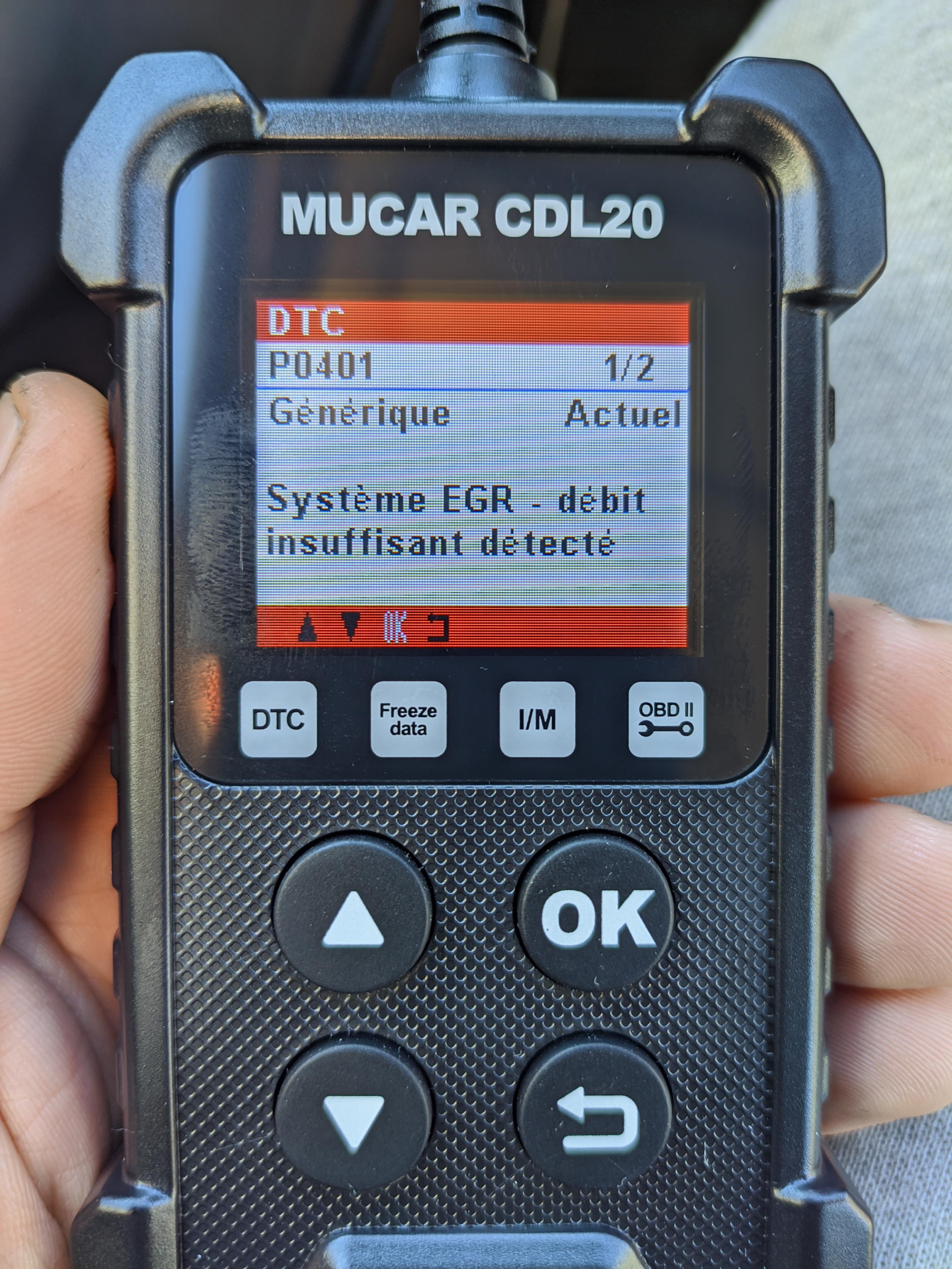

Guiyomus Posté(e) le 22 Janvier 2022 Auteur Signaler Posté(e) le 22 Janvier 2022 (modifié) Salut, j'ai bien reçu ma p'tite machine. En lecture de codes j'ai ça: P0401: système EGR, débit insuffisant détecté. Sachant que je l'avait decrasser en juin/juillet dernier suite à un message sur odb et au voyant moteur allumé. Faudrait il lui remettre un coup de décrassage? Pour le deuxième code, c'est le même mais statut attente au lieu de actuel, celui ci revient après effacement des codes. Modifié le 22 Janvier 2022 par Guiyomus
gil64 Posté(e) le 22 Janvier 2022 Signaler Posté(e) le 22 Janvier 2022 il y a 42 minutes, Guiyomus a dit : P0401: système EGR J'ai eu ce code la fois où j'ai changé mon alternateur, j'avais malencontreusement touché à la connectique de la vanne. À voir peut être.
Guiyomus Posté(e) le 22 Janvier 2022 Auteur Signaler Posté(e) le 22 Janvier 2022 (modifié) Quand je l'ai nettoyé, je n'ai même pas pu débrancher la connectique, le gars qui y avait touché avant moi avait du péter un truc et avait mis un peu de colle a l’extérieur de la prise, pour ne pas qu'elle se débranche je suppose. 😆 En tout cas depuis que j'ai nettoyé le capteur de suralimentation qui était tout pourri, elle n'a pas calé. Et sur l'obd la seule piste que j'ai c'est l'EGR, je vais peut être essayer de la re-démonter voir un peu ce ca donne. J'ai également relevé toutes les données en temps réel, voir un peu s'il y a un truc anormal, mais pour ca faudrait trouver l'équivalent de ces valeurs en version "idéale", histoire de comparer. Modifié le 22 Janvier 2022 par Guiyomus
