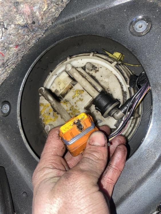

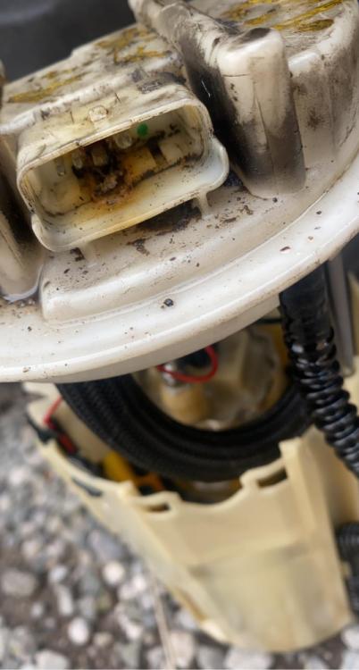

J’ai démonté la pompe de gavage et l’embou et griller je cest pas si sa peut être sa
Je pense que tu tiens le bon bout ,tu peux faire le test en débranchant la sortie de ton filtre à gazoil ,avec le contact la pompe de gavage est toujours active et le gazoil doit sortir en continu 'prévoir un récipient il y a de la pression)
si le problème vient de la pompe de gavage c'était du rapide a trouvé 😅 il semble bien que c'est elle qui déconne va tête  des connecteurs .
il me semble tu peux changé que la bobine dedans mais la mieux de la changé entière ,
également sur ta photo il y a le connecteur de la voiture a la pompe qui a pris un coup , il faut le changé aussi .
très important ,une fois tout remplacé(ou maintenant) vérifié la tension contact allumé a la borne du connecteur voiture, pompe  .
car si il y a surtension la nouvelle va grillé aussi.
bon courage 👍

vu la tetes des 2 ,changé au moins pour de l'occasion propre ,plus tard du neuf , est mieux mon avis .
Si la pompe n'a rien, on peut gratter au cutter le cramé pour retrouver le contact avec le connecteur.
Il y a deux fils qui vont à la pompe, avec le temps et le carburant, ils deviennent cassants.
Les connecteurs peuvent casser aussi.
Peut être y a t'il un mauvais contact, une fiche à moitié cassé par exemple.
Test la continuité avec un ohmmètre du + et du - du connecteur au fiche de la pompe en bougeant un peu les fils pour écarter cette possibilité.
