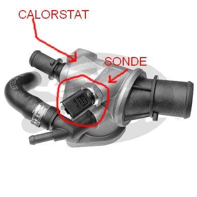

gil64 Posté(e) le 14 Mai dernier Signaler Share Posté(e) le 14 Mai dernier Ton mano qui indique 50° 90° 130° c'est ta température moteur. La sonde est sur le calorstat . Je t'envoie des photos dans 2 minutes Lien vers le commentaire Partager sur d’autres sites More sharing options...
renaut Posté(e) le 14 Mai dernier Auteur Signaler Share Posté(e) le 14 Mai dernier (modifié) super merci , j'ai trouvé , je me suis entêté à trouvé la sonde d'huile , c'est pour ca que je ne trouvé pas , j'ai un tuto , c'st pas gagné l'affaire Modifié le 14 Mai dernier par renaut Lien vers le commentaire Partager sur d’autres sites More sharing options...
gil64 Posté(e) le 14 Mai dernier Signaler Share Posté(e) le 14 Mai dernier Lien vers le commentaire Partager sur d’autres sites More sharing options...
