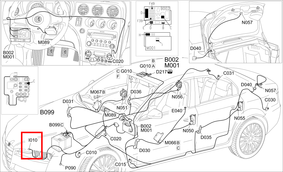

Sergio24 Posté(e) le 18 Juillet 2022 Signaler Posté(e) le 18 Juillet 2022 Ce ne serait pas ce boitier , on le devine sur le schéma que Fabien à posté plus haut :
carowill Posté(e) le 18 Juillet 2022 Auteur Signaler Posté(e) le 18 Juillet 2022 Merci pour votre aide mais apparemment,ce boîtier serait le capteur sensibilité des airbag , c'est indiqué derrière le boîtier.il faudrait peut-être que je démonte la calandre . pas simple tout ça .je découvre des messages que je n'avais pas sur mon autre 159 1.9 150cv .mais merci en tout les cas 😉

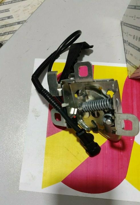

tof01 Posté(e) le 19 Juillet 2022 Signaler Posté(e) le 19 Juillet 2022 (modifié) j'ai regardé rapidement, à confirmer mais il existerait deux types de serrure de capot pour 159 (serrure sous le capot avec levier) une pour modèle AVEC et une pour modèle SANS alarme. il est donc possible que le capteur de fermeture de capot soit intégré à la serrure, et que celle-ci ait été changée pour un modèle qui ne comporte pas le capteur. Mes dires sont à vérifier, je n'ai pas de 159. j'ai trouvé ça, avec un connecteur, ref 0050512274 Modifié le 19 Juillet 2022 par tof01 complément
carowill Posté(e) le 19 Juillet 2022 Auteur Signaler Posté(e) le 19 Juillet 2022 Bonjour , j'ai acheté ma voiture en avril et je ne sais pas si la serrure a été changée.par contre ,la tirette est cassée .je vous remercie infiniment pour ce précieux renseignement.je vais regarder s'il y a un connecteur derrière la serrure.je vous tiens au courant 😉
carowill Posté(e) le 27 Juillet 2022 Auteur Signaler Posté(e) le 27 Juillet 2022 Après vérification en démontant un peu la calandre ,on a trouvé un connecteur mais libre et la serrure n'a pas de connexion.donc j'ai commandé la serrure trouvé par tof01 .en effet ,il y a un modèle avec ou sans connexion.fallait il le savoir .je vous tiens au courant dès que la serrure aura été changé 😁
carowill Posté(e) le 28 Juillet 2022 Auteur Signaler Posté(e) le 28 Juillet 2022 Voilà nous avons reçu la serrure, une fois remplacée et branchée à la connectique ,plus de voyant capot ouvert sur le tableau de bord.nous n'avons pas eu besoin de démonter le pare choc juste enlever les 4 visses du dessus ( qui tiennent la calandre ) , les 3 visses de la serrure et tirer doucement sur la calandre pour faire passer la serrure. En fin de compte , il y avait une serrure non compatible avec ma 159 . Milles mercis pour votre aide précieuse 👏👍
