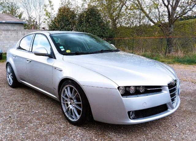

miister-nico PostĂ©(e) le 6 Juillet 2022 Signaler Share PostĂ©(e) le 6 Juillet 2022 Bonjour a tous ! Suite l'achat d'une 159 2.2 JTS ( mon nouveau petit joujou đ) je souhaiterai avoir vos avis concernant les tailles de jantes.. Elle est actuellement Ă©quipĂ© de OZ Ultraleggera en 18 Je me tĂąte a les vendre pour passĂ© une taille en dessous car je me demande si niveau conso/confort ce ne serais pas plus adaptĂ©. De plus aprĂšs plusieurs recherche, j'ai crus comprendre que les ultraleggera en 18 sont assez recherchĂ©.. elle ne sont pas en parfait Ă©tat et je pense quelles ont dĂ©jĂ Ă©taient repeintes mais si je peut en avoir un bon billet pour en acheter 4 autres plus "classique" ca ne me dĂ©range pas. J'ai Ă©galement 4 jantes Alfa rĂ©cupĂ©rer d'une Brera en 17 mais qui sont clairement flinguĂ©, je ne sais pas c'que je peut en faire..   Des avis ?    Lien vers le commentaire Partager sur dâautres sites More sharing options...

miister-nico PostĂ©(e) le 7 Juillet 2022 Auteur Signaler Share PostĂ©(e) le 7 Juillet 2022 Merci pour ton retour ! J'ai les siĂšges cuirs et je trouve leur maintien impeccable, beaucoup plus de maintiens que dans ma mito prĂ©cĂ©dente qui Ă©tait elle aussi intĂ©rieur cuir.  Vers chez moi beaucoup de routes en mauvaise Ă©tat, voir trĂšs mauvais Ă©tat (je suis entre l'ArdĂšche et la Loire). Pour le coup je pense avoir une conduite assez similaire Ă la tienne. Pour le moment le 18 n'est pas trop mal en terme de confort sachant que mes amortisseurs sont un peu fatiguĂ© et que j'ai des Ă©largisseurs de voies qui n'aide pas, mais ca arrive que ca frotte avec les imperfections de la route. Je compte retirer les cales pour avoir un autre ressenti. Ok pour la conso je ne savais pas si ca allez jouer ou pas. PlutĂŽt partant pour rester en 18 pour le coup. Une idĂ©e des prix des jante d'occaz ? Je vois tout et rien en prix ca varie Ă©normĂ©ment ! Ou alors une restauration de celles Ă©quipĂ©es peut ĂȘtre ?    Lien vers le commentaire Partager sur dâautres sites More sharing options...

miister-nico PostĂ©(e) le 10 Juillet 2022 Auteur Signaler Share PostĂ©(e) le 10 Juillet 2022 oui c'est ca ! Oui de belles routes, sur les principaux axes elles sont en bon Ă©tats mais une fois dans les ptit bled (en tout cas vers chez moi) ce n'est pas le cas đ  Oui faut que je vire ces Ă©largisseurs.. esthĂ©tiquement c'est jolie mais c'est vrai que pour les roulement c'est vraiment pas top, en plus je pense que c'est ca qui me fait frotter au passage de roue. Je vais deja essayĂ© sans pour me faire un autre avis. Je pense rester en 18 avec mes jantes actuelle a voir si elle passe sans les cales... Il faut que je vois pour les restaurer un minimum Lien vers le commentaire Partager sur dâautres sites More sharing options...

miister-nico PostĂ©(e) le 28 Juillet 2022 Auteur Signaler Share PostĂ©(e) le 28 Juillet 2022 Hello cristofe, pour le coup je pense rester avec mes jantes actuelle en 18", de plus un Ă©change ne m'intĂ©resse comme je sais que les ce modele de OZ tiens quand meme un certain prix đ  Par contre il y a une question qui me taraude.. est ce que une fois les cales retirĂ©es la jantes passeras forcement sur la voiture ? J'ai cru comprendre que certaine jante non adaptable de base pouvais s'adapter avec des cales. Les OZ sont en 8J 18 mais je n'ai pas l'ET.  Et au niveau boulons, seront ils les mĂȘmes sans les cales ? ou bien il faut que je retire l'Ă©paisseur des cales pour avoir la bonne taille de boulon ? (les cales font 15/16mm)   Lien vers le commentaire Partager sur dâautres sites More sharing options...

miister-nico PostĂ©(e) le 30 Septembre 2022 Auteur Signaler Share PostĂ©(e) le 30 Septembre 2022 AprĂšs plusieurs pĂ©ripĂ©tie avec l'auto, (qui ne sont tjrs pas rĂ©glé đ„Č) j'ai bien retirĂ© les Ă©largisseurs et du changer les Ă©crous ! j'ai du repasser en Ă©crou d'origine, M14x1.5 avec une longueur de filetage de 25mm. Les Ă©crous avec les Ă©largisseur avaient un filetage de 40mm. Lien vers le commentaire Partager sur dâautres sites More sharing options...
