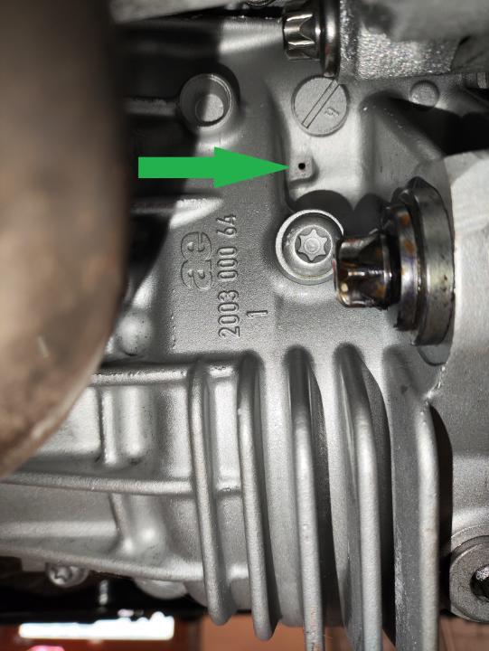

Dans les problèmes que j'avais à résoudre sur ma Bréra 3.2 Q4, le principal était le remplacement de la boite de transfert (appelée PTU pour Power Transmision Unit) pour cause de palier de sortie complètement HS : bruit abominable, fuite, jeu...
Cette boîte est fabriquée par ZF (Deutsch Qualamitaat...) et je n'ai pas trouvé d'info dessus quant à son démontage. Dans ePer on trouve des références pour les joints spi mais rien d'autres. Impossible également de trouver une méthode de dépose sur le net ou dans Elearn.
Après avoir trouvé une boite de transfert en état (bien que réparée comme beaucoup avec un "bouchon" dégueu mais qui semble être une réparation officielle, voir le sujet que j'ai créé), je me suis demandé comment la changer sans déposer tous le groupe moto-propulseur.
J'ai la chance d'être voisin d'un petits garage très sympa où mon pote Nico pouvait me prêter un pont, je me suis donc attelé à une tentative de dépose "par voie basse", en laissant le maximum de matos en place.
Donc dans l'ordre, dépose de :
- conduit d'échappement du banc de cylindres avant
- arbre de transmission
- bras anticouple inférieurs du moteur
- cardan droit
- l'arbre de sorti de la boite de transfert vers le cardan (qui n'est rien d'autre qu'une rallonge) sinon ça ne passe pas, on n'arrive pas à l'écarter suffisamment de la BVA
- 4 vis de fixation de la boite de transfert sur la boite auto (pas simple car peu de place pour les deux vis supérieures, l'une d'elle ne sort qu'avec la boite de transfert d'ailleurs) et deux vis coté sortie vers cardan
Et là c'est tout bon, la boite de transfert est par terre. Il nous à fallu quand même quelques heures et des noeuds au cerveau pour en arriver là...
Attention, il faut vidanger la BVA au préalable car l'huile de celle-ci communique avec le haut de la boite de transfert (le bas a sa propre huile)
Je découvre maintenant le bruit du V6 et un fonctionnement bien plus agréable 😉
Je me demande bien ce qui a pu arriver à cette boite de transfert pour qu'elle soit HS à ce point à 135000 km... Peut être que des pneus trop différents en diamètre ont été utilisés ? A noter que mon joint à billes coté pont arrière commençait à coincer. C'est la même conception que sur ma JEEP et le même problème : l'eau et les cochonneries finissent par rentrer par la jonction entre le soufflet et l'arbre.
