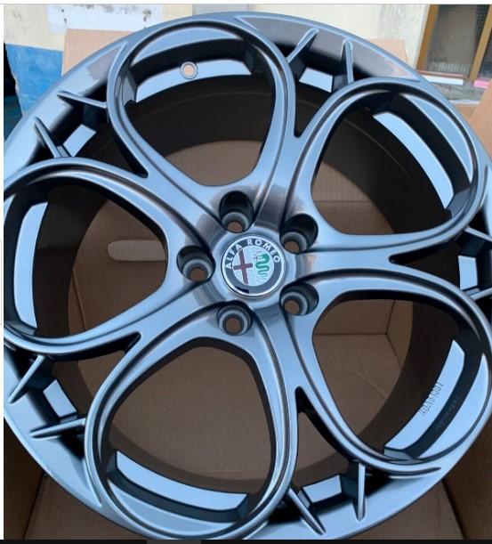

ziza22 Posté(e) le 8 Mai 2023 Signaler Posté(e) le 8 Mai 2023 Bonsoir, Je cherche, je cherche mais ne trouve pas !!! Je possède une Brera 2.4 jtd 147 kw de 2006 équipée bien sûr en 17 pouces (225/50/r17) dont les jantes sont en 7.5x17 ET41. Après bien avoir fait chauffé mes neurones pour trouver la taille qui me correspondrait, j'ai décidé de changer pour des jantes de 18 pouces et celles que je trouve sont des alfa Romeo en 8x18 mais avec un déport de 33 ... Savez vous si le fameux étrier brembo est capable de passer dans un ET33 ???? Ca serait idiot d'acheter un jeu de jantes (surtout à ce tarif) et qu'elles ne passent pas les étriers fixes de la voiture !! Merci à tous ceux qui pourront me répondre. Ysabel
dksp Posté(e) le 8 Mai 2023 Signaler Posté(e) le 8 Mai 2023 Salut. D'après ce calculateur ça devrait passer à l'intérieur, il y aurait 1,7 mm de plus. Au conditionnel, parce que toutes les jantes ne sont pas toujours faites pareil. Et aussi 14,4 mm de plus à l'extérieur. Tu as vu quel modèle de jantes en 18" ? https://www.willtheyfit.com/index.php?width=225&aspect=50&diameter=17&wheelwidth=7.5&offset=41&width2=235&aspect2=45&wheel_size=18&wheel_width=8&offset2=33
SKYE64 Posté(e) le 11 Mai 2023 Signaler Posté(e) le 11 Mai 2023 Salut, Est ce que tu as une photo du modèle que tu veux monter ? Même si le déport est plus faible, rien ne garanti le passage avec l'étrier de frein qui est assez volumineux
ziza22 Posté(e) le 12 Mai 2023 Auteur Signaler Posté(e) le 12 Mai 2023 Bonjour, C'est ce qui me dérange justement !! Ce fameux brembo ....logiquement la jante en ET33 aura 6mm de moins intérieur (du coté de la suspension) et ressortira de 14 mm sur l'extérieur... Ce qui semble aller mais reste toujours la surprise que l'étrier ne passe pas !! Ce sont des jantes prévues je pense pour les giulietta
dksp Posté(e) le 12 Mai 2023 Signaler Posté(e) le 12 Mai 2023 Attention aux boulons, il parait que les Giulietta sont en M12 et les 159 en M14. Il faudrait agrandir les trous.
ziza22 Posté(e) le 13 Mai 2023 Auteur Signaler Posté(e) le 13 Mai 2023 Merci c'est bon à savoir !! J'ai bien fait de demander car le vendeur (italien) te dit que cela devrait être compatible !! Mais à ce prix il vaut mieux se méfier car une fois payées le plus difficile c'est de les retourner et de se faire rembourser !!! 🤣
ziza22 Posté(e) le 14 Mai 2023 Auteur Signaler Posté(e) le 14 Mai 2023 @SKYE64et @dksp J'avais fait aussi une comparaison et justement par expérience je sais qu'il ne faut jamais se fier à la théorie !!! Donc j'ai résolu le problème j'ai pris de l'origine comme ça je suis sûre que le brembo passera !!! C'est juste que le budget s'allonge !!!😱 Un grand merci à tous les deux !!
