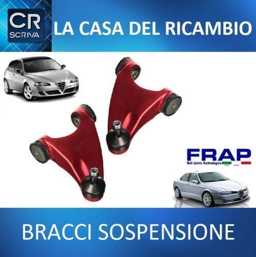

gil64 Posté(e) le 13 Mai 2023 Signaler Posté(e) le 13 Mai 2023 Salut , T'as pas vraiment beaucoup de choix . - Pour les marques tu as : TRW et LEMFÖRDER pour les meilleurs. - Pour les Silent Bloc polyuréthane : Powerflex ou Strongflex . - Pour les triangles en eux mêmes tu en as sur Ebay des soit disant renforcés . . . .mais je sais pas d'ou , ils sont rouges . Tu peux peut être également faire mixe des deux : LEMFORDER + Strongflex par exemple . .
