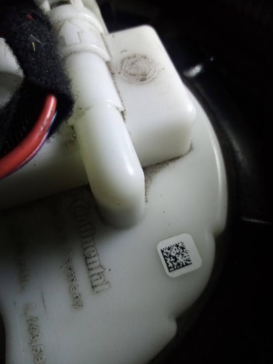

Sergio24 Posté(e) le 1 Juin dernier Auteur Signaler Share Posté(e) le 1 Juin dernier (modifié) Victoire ! la banquette est déposée . A force de cogiter , j'ai trouver le "truc" ultime à la McGyver 😃 . Voici , en photos , la solution qui fonctionne très bien . La pompe se situe au milieu , sous la banquette . Aucune trace de "coulure" d'essence aux abords . Question : pourquoi l'odeur se propage dans le passage de roue AR gauche ? cette pompe est t'elle vraiment en cause , Cédric , tu peux m'en dire un peu plus , merci 😉 Modifié le 2 Juin dernier par Sergio24 Lien vers le commentaire Partager sur d’autres sites More sharing options...

Cédric159 Posté(e) le 4 Juin dernier Signaler Share Posté(e) le 4 Juin dernier (modifié) Sergio As tu démonter la flasque noire 3 vis et mis le contact pour vérifier Voici le forum du problème comme sur ma voiture avec la photo de la pompe et l endroit de la fissure. https://www.alfaowner.com/threads/alfa-159-tbi-petrol-smell.1102745/ Même problème sur TBI sur Lancia Delta 3. Ma pompe était fendu comme sur les photos des autres . Il faut absolument enlever la flasque pour voir la fuite. CarreiraGTV Sur la photo je suis avec les ressorts d origine y a plus beaucoup de marge 🙂 j ai une SW TI TBI Oui ça sera bien de faire un topic TBI pour rassembler les solutions aux pbs Modifié le 4 Juin dernier par Cédric159 Lien vers le commentaire Partager sur d’autres sites More sharing options...
Sergio24 Posté(e) le 5 Juin dernier Auteur Signaler Share Posté(e) le 5 Juin dernier Salut à vous deux 🙂 La plaque est enlevée ; j'ai testé en roulant , aucune fuite sur le dessus de la pompe . j'ai regardé partout , si je voyais la moindre trace ou fissure sur le haut de la pompe , rien vu . L'odeur est bien là , dans le passage de roue AR gauche . La pompe neuve est expédiée ce jour , à suivre donc . Merci pour le lien , Cédric . J'ai découvert cette tirette planqué en bordure , pour l'ouverture en manuel du coffre , en cas de besoins . @CarreiraGTV je vois que tu as refais la boite , c'était en préventif ou bien elle chantait déjà ? la mienne , aucun symptômes , nous avons le même kilométrage apparemment . Lien vers le commentaire Partager sur d’autres sites More sharing options...
