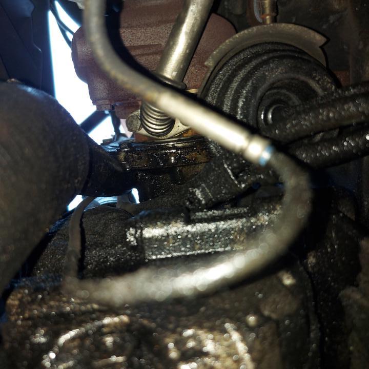

JULPARTY33 Posté(e) le 31 Mai 2023 Signaler Posté(e) le 31 Mai 2023 Bonsoir à tous. Hier j'ai doublé une voiture en 3ème à 3800 T/M à 1.4 bars puis le turbo à perdu toute sa puissance. A savoir que mon turbo siffle depuis 6 mois et elle as plus de 254 000 km. Cet après-midi, j'ai regarder dessous (car bien sûr j'ai plus de protection de bas de caisse à remettre prochainement), pas de perte d'huile par terre et quand je l'ai repris pour pour faire un petit tour le turbo as toute sa compression. Est-ce une durite fissurée qui avec la chauffe du moteur c'est trop ouverte hier ? Certain garagiste ne veulent pas y toucher et me conseille un magasin Fiat sachant que je ne suis pas crésus et que je n'ai pas de garage ou la place pour démonter et changer. Mais avant tout, qu'en pensez-vous ?

gil64 Posté(e) le 1 Juin 2023 Signaler Posté(e) le 1 Juin 2023 Il y a 5 heures, JULPARTY33 a dit : pas de perte d'huile Pas de perte d'huile ?? . . . .a la vue de tes photos je dirai pas ça ! Quand à une durite percée ou fendue j'y crois pas trop .

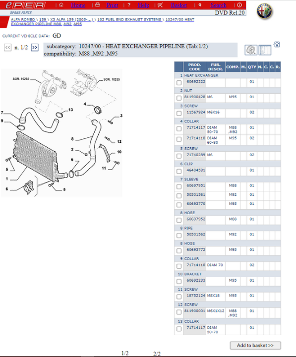

JULPARTY33 Posté(e) le 1 Juin 2023 Auteur Signaler Posté(e) le 1 Juin 2023 (modifié) Attention quand je suis partit à froid ce matin, c’était plus bruyant à froid que à chaud et je pense que mon joint de turbo commence à rendre l'âme ou ça vient d'une durite qui fuit. Mais sur l’éclaté de la voiture via le site ePER, on ne voit pas les durites de turbo. Modifié le 1 Juin 2023 par JULPARTY33
gil64 Posté(e) le 2 Juin 2023 Signaler Posté(e) le 2 Juin 2023 Il y a 6 heures, JULPARTY33 a dit : on ne voit pas les durites de turbo Si c'est celles ci , elles y sont
