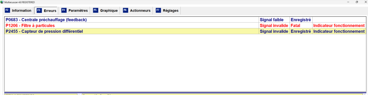

Pastaga51 Posté(e) le 4 Mars 2024 Signaler Posté(e) le 4 Mars 2024 Bonjour, Je rencontre un problème avec une Alfa 159 1.9 jtdm 120cv que je suis en train de remettre en état. La voiture affiche un voyant moteur avec le message "faire contrôler moteur" et elle est en mode dégradé. En utilisant MES, j'ai trouvé 3 codes erreur : P0683 (Centrale de préchauffage), P1206 (Filtre à particules) et P2455 (Capteur de pression différentiel). De plus, le FAP est colmaté à 100 %. Pour le P0683, la centrale n'a jamais fonctionné, mais l'ancien propriétaire (mon frère) n'a jamais eu de soucis pour le démarrage. J'ai tenté d'effacer les codes, mais le P1206 revient après 1 ou 2 minutes. J'ai également essayé de rouler sur voie rapide sur une cinquantaine de kilomètres pour que le FAP se régénère, mais sans succès. En forçant la régénération avec MES, la procédure s'arrête au bout de quelques secondes avec le message "filtre colmaté". J'ai nettoyé la vanne EGR, le boîtier papillon et le capteur de pression, puis réessayé une régénération forcée, mais le même message persiste. Par ailleurs, j'ai remarqué que dans les paramètres, je n'avais pas d'informations sur la sonde lambda, notamment sur la tension et la concentration d'oxygène. Est-ce qu'elle pourrait être défectueuse ? Est-ce que cela pourrait être la raison pour laquelle la voiture ne régénère pas le FAP ? Si la sonde était morte, ne devrait-il pas y avoir un code d'erreur, en dehors du P1206 et de celui de la centrale de préchauffage ? Je commence à être à court d'idées et surtout j'aimerais éviter de changer des pièces pour rien. Auriez-vous des pistes ou la solution au problème ? Merci pour votre aide.

Pastaga51 Posté(e) le 7 Mars 2024 Auteur Signaler Posté(e) le 7 Mars 2024 Bonjour, Aujourd'hui, après avoir changé les pneus arrière, j'ai vérifié sur MES une fois rentré et le taux de colmatage du FAP est passé de 106% à 98%, mais le code d'erreur persiste et la voiture est toujours en mode sécurité. J'ai donc embarqué quelqu'un pour effacer les codes d'erreur à chaque fois qu'ils apparaissaient. Après environ 20 km sur la voie rapide, une régénération s'est lancée. Résultat : le taux de colmatage est descendu à 10%, et il n'y a plus de code d'erreur ni de mode dégradé. Je vais surveiller de près le taux de colmatage et espérer que le problème ne revienne pas.
