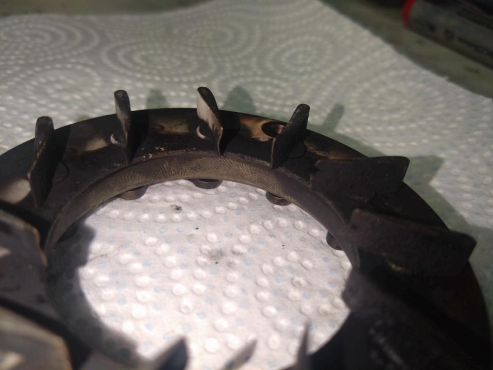

Alfaz3319 Posté(e) le 10 Mai dernier Auteur Signaler Posté(e) le 10 Mai dernier Bonjour je viens aux nouvelles depuis le temps. J ai profité des ponts pour m attaquer au démontage du turbo. Une fois celui ci à terre, effectivement la géométrie variable était compliquée à actionner. J ai donc ouvert la cloche pour la nettoyer, et là surprise : les aubes de la géométrie sont tordues, voir pour certaines mangées.... La turbine elle aussi a souffert, il lui manque des morceaux sur chaque ailette . Sur un malentendu j ai acheté une nouvelle géométrie variable pour la remplacer, maintenant elle s actionne bien. Turbo remonté, essai, mon voyant moteur n apparaît plus, cependant le turbo ne fonctionne qu'aux alentours de 3000tours, les démarrages aux stop sont très compliqués( un vrai veau)... Normal sûrement à cause de la turbine? Du coup je vais remplacer le turbo en juin, quoiqu'il arrive je ne peux pas le laisser comme ça . Si quelqu'un aurait des bons conseils quant au site sur lequel l acheter je suis preneur. Autre soucis, avec la valise, il semblerait que mon FAP soit colmaté à 92% maintenant hors il n a servi que sur 5 km maximum et lors de l installation, celui ci était à 31% après la procédure de remplacement... Le capteur de pression différentielle ne serait il pas en train de faire le con? Merci à tous et bon weekend Nico

Tetededelco Posté(e) le 11 Mai dernier Signaler Posté(e) le 11 Mai dernier Hello, Une turbine un peu détériorée ne vas pas provoquer une baisse de puissance. Le problème c'est qu'elle se trouve déséquilibrée ce qui peut augmenter l'usure des paliers. Les estimations de colmatage du filtre ne valent pas grand chose... Ce qui fait foi c'est la pression différentielle. Mais là aussi : il ne faut pas que son entrée, ou les tuyaux soient, eux aussi bouchés... Moi à ta place : - débranche le tuyau du capteur coté amot du FAP - souffle dans ce tuyau : tu verras vite si c'est bouché - va rouler avec ce tuyau débranché ou mieux, son raccord s'il y a à l'entrée du FAP. L'idée est de laisser s'évacuer les gaz d'échappement pour voir si ça améliore Ensuite : - régénération forcée du FAP - relevé de la pression différentielle
