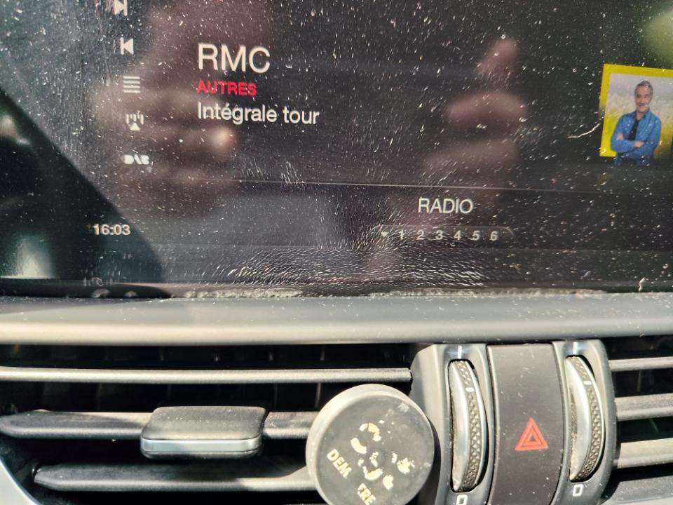

Xelah7 Posté(e) le 19 Juillet dernier Signaler Posté(e) le 19 Juillet dernier Bonjour à tous, Suite à ma présentation,(j'espère être dans la bonne section du forum) je vous partage mon problème qui semble être connu, le tableau de bord en cuir qui s'est rétracté et le rendu n'est pas très propre comme vous pouvez le voir sur les photos. Dans le rapport carvertical que j'avais téléchargé il y a eu une estimation de réparation chez fiat évaluée à 1500-2000 euros. Bon très honnêtement je n'en vois pas l'intérêt. Il y a la possibilité de trouver un sellier dans le nord qui pourrait faire des réparations je suppose mais j'ai peur que le coup soit sensiblement identique au remplacement chiffré par la concession. Système D j'imaginais recoller à la néoprène les côtes qui se décollent et tout simplement peindre en noir les parties de mousse qui apparaissent. Je me dis que ça peut cacher la misère si je puis dire sans que ne se voit sauf si on y regarde de très prêt. Si quelqu'un a déjà des expériences à ce sujet je suis preneur. J'ai également l'écran qui semble s'abîmer sur bas et pas mal griffés, y a t'il un risque à l'usage d'après vos expériences ? J'ai vu qu'il était possible de le remplacer par un compatible carplay mais j'ai un peu peur de la difficulté d'installation. Autre soucis, le start and stop qui se réactive à chaque redémarrage et j'ai horreur de ça c'est très mauvais pour le turbo logiquement et j'aimerais le désactiver définitivement. Merci par avance pour vos retours, Alex

Jef43 Posté(e) le 21 Juillet dernier Signaler Posté(e) le 21 Juillet dernier Bonjour Pour l’écran c’est la matière transparente sur les premiers millésimes qui donne cet effet. Aucun risque à l’usage. Pour info mon nouvel écran CarPlay est en commande, je vais bientôt faire un tuto pour le changement d’écran. Quand au cuir, perso j’irai faire un devis chez un sellier, le coût peut être bien moins important que celui que tu annonces, surtout si par exemple tu pouvais lui démonter le tableau de bord si besoin, j’imagine que c’est la part importante du coût annoncé chez Fiat
