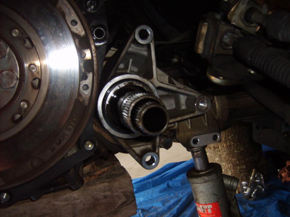

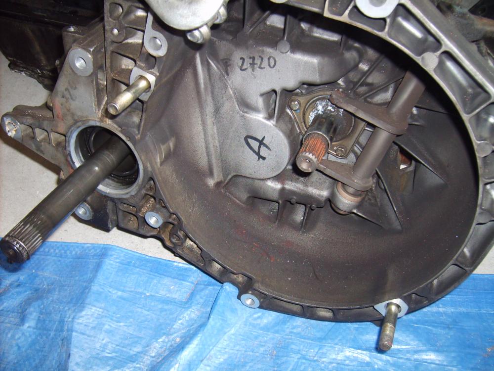

resalut je voulais te demander, pourquoi faut il imperativement laisser les 2 arbres creux coté differentiel quand on sort la boite?
et si les 2 arbres creux ont été remi mais pas en face des trous, la boite peut quand meme etre remise? en faite après avoir fait mon embrayage vm, les vitesses passait pas le disque ne se decolé pas assez malgré emetteur recepteur neuf, j'en ai ue marre je l'ai posé à un garage, il a changé l'embrayage celui que j'avais monté a un default de fabrication, quand ils ont tombé la boite j'ai remarqué qu'il avait laissé les arbres creux coté boite, depuis que je les recuperer elle vibre fort entre 30 et 40 km/h, quelque sois le rappport enclanché, le garagiste se defend en me disant qu'il sent que la vibrations vient d'un des cardan ou arbre de transmission, que la voiture à 285000 km cest normal que ca arrive, mais bon du jour au lendemain une vibration aussi forte dun coup je ny croit pas trop

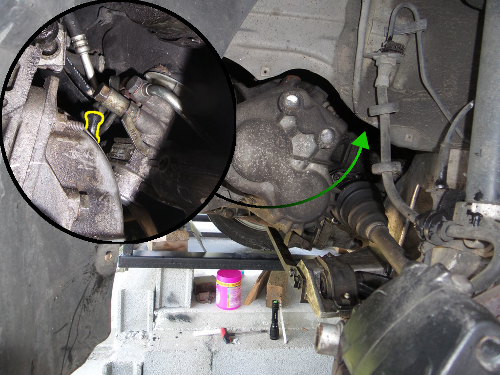

Hi,
I don't know if this is the correction section, I want to change gear+differential oil about my crosswagon and I just seen these pictures: Is it correct that to drain the old gear and differential oil is it enough to unscrew the female hex under the gearbox and the banjo bolt (here in red) to drain the differential oil?
Thank you,
ciao

here is your answer :
Ciao, vuoi cambiare solo l'olio del la scatola e il ponte? o devi fare altre cose ?!?
Hi ragazzi,
thank you deon to link me the properly discussion and thank you -Seb- about your thread!
Than, as I understood, there is the first screw (ourge boite the vitesse), the second screw (purge differentiel)  where there is the pipe attached that "send" oil to differential. To keep the oil stick, the easy way is to take off the front right wheel.
I buy than 4 plt about 75w85 oil, as reccomended from Alfa Romeo, because gearbox+differential need about 3,2l.
Can you explain me what has been reported about the simil-screw that is on differential box? It isn't torx and neither hex...
Grazie anche a te, tonton77 per l'interessamento! Al momento dovrei fare questo lavoro e vorrei avere un parere da chi l'ha già fatto!
Grazie, ciao

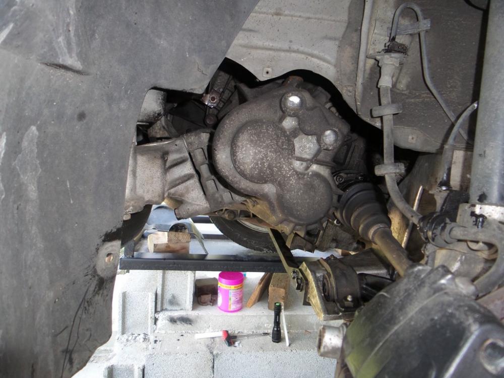

rimuovere la tuota sinistra (driver) e la "copertura" di plastica20150906_150544.thumb.jpg.427851da616ed3
vediamo il tappo per mettere l'olio
20150906_150817.thumb.jpg.6dcfec3a12c5b6
Ciao,
per svuotare anche il differenziale\ponte, non è sufficiente svitare la vite "purge differentiel" collegata al tubo che porta olio dal cambio al differenziale\ponte?
Che tipo di vite è quella posta sul differenziale\ponte? Non sembra esagonale o torx...
il ponte e il differenziale non sono la stessa cosa?! Il tupo che parte dal cambio arriva al differenziale, dove è presente quella vite piccola (btr?)
Dopo, i 3 sono apparentemente collegati, quindi una singola vite di spurgo dovrebbe essere sufficiente. Conta circa 3l di 75w90
Riempire  più alto sarà sicuramente più facile con la siringa ad olio con un tubo di plastica
Faccio solo la traduzione. Non ho spurgo su questo modello, ma è meglio farlo uno per uno
BTR: chiave a brugola (mi sembra in italiano),  ALLEN

20150906_165158.thumb.jpg.2f285a50ff809b886d77b10aa99ce1a6.jpg.a51eecc2c0ecfcf30e3d42154cbef7e6.jpg
bisogna una chiave a brugola di 14 per la vite di spurgo... :bouh:
20150906_182654.thumb.jpg.daa15e776cd791d5020a6c9bf146f0ad.jpg.bda0ef8bee77983262312d5771d2b5e1.jpg
nessuna guarnizione. il tappo è magnetico non dimenticare di pulirlo prima di rimetterlo
