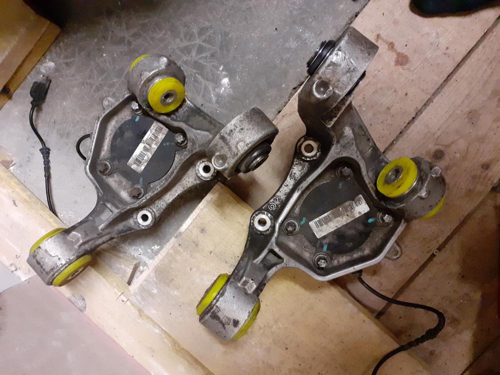

Je me réponds à moi même, j'ai changer les 4 pneus, en suivant les conseils sur ce forum pour le modèle de pneu, et j'ai toujours ce soucis de voiture qui bouge de l'arrière, du coup, j'ai décidé de démonter mon train arrière à la recherche du souci, je dois avoir des silent blocs usés, le bras bouge pas mal dès que je le sollicite, et je pense que ca fait que les roues arrières se "baladent" de gauche a droite. Du coup, je n'ai pas fait dans l'approximatif, j'ai tout déposé, j'ai remplacé tous les silent blocs par des silent blocs polyuréthanes, y compris ceux de la barre stab, j'en ai profiter pour dérouiller, traiter et repeindre les bras et berceau du train arrière, et tout est remonté, reste plus qu'à tester. Gros chantier, mais elle sera mieux qu'une neuve du train arrière.
