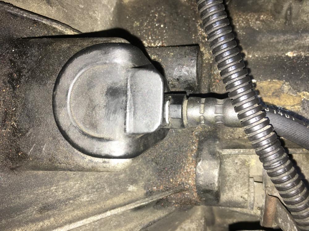

Hello, je viens de finir la purge/vidange du liquide de frein/embrayage avec le système eezibleed Pas de soucis avec cet appareil, c'est un jeu d'enfant juste à vérifier le niveau mini sur la bouteille. Je passe sur la purge des freins car c'est simple et je vous met direct les photos pour la purge de l'embrayage ( seulement pour le TS car récepteur interne ). Pour avoir accès à la visse de purge, il faut commencer par sortir la batterie puis son support, on tombe directement sur la boite de vitesse. Voici le récepteur et son tuyau Sous le cache en caoutchouc on trouve la visse de purge (on voit bien le récepteur/butée) On tire le petit capuchon et on insert le tuyau afin que le liquide s'écoule dans la bouteille On retire partiellement l'agrafe et on tire vers l'arrière sur le tuyau, le liquide s'écoule tranquillement. Une fois que le liquide de frein neuf sort, on pousse le tuyau (il y a un cran donc pas d'erreur) et on baisse l'agrafe. On remet le capuchon, le cache, le support de batterie, la batterie et on fini par mettre au niveau max le liquide de frein avant d'aller faire un tour pour tester le tout. Il restera plus qu'à déposer le liquide de frein usagé dans un centre de recyclage adapté. Voici le vieux liquide de frein (dans la bouteille jaune, il y a un peu de liquide neuf car sur l'étrier arrière droit je n'arrivais pas à voir la différence de couleur) A+ pour de nouvelles aventures.

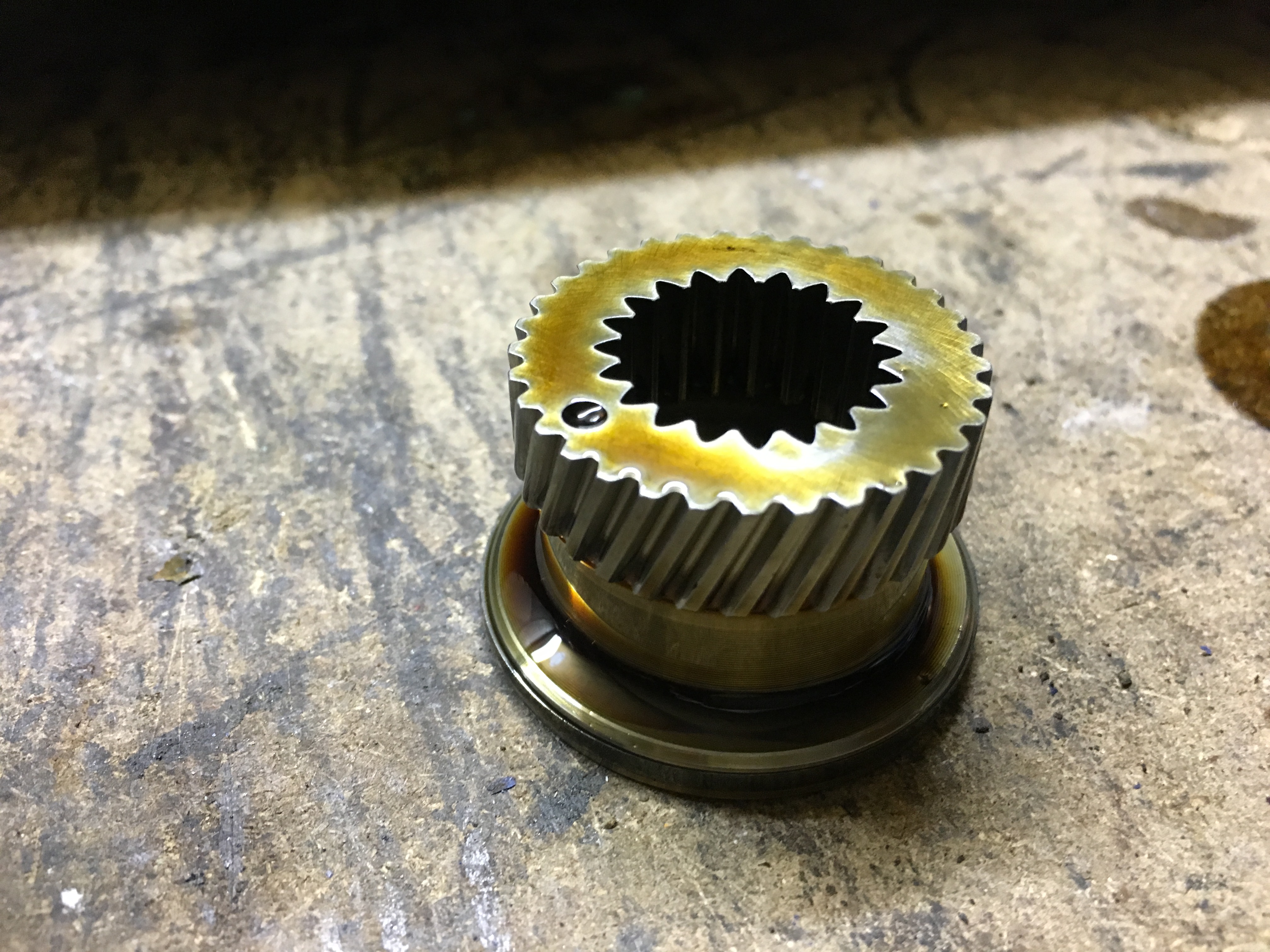

Voilà la réponse du vendeur pour justifier la différence de taille entre les ressorts: "Bonjour, il est normal que le nouveau moins que l'ancien parce que le disque en téflon est dissipée avec vous. S'il vous plaît utiliser le nouveau printemps, car cela est encore plus, votre ancien est bien sûr de la taille de la nouvelle pressée, mais est déterminée pas stable" Si je comprends bien comme la pastille s'est affaissé de 2mm, le ressort s'est étiré par rapport à un neuf. Sauf que vu la plupart des photos sur le net, c'est bien celui du kit qui plus grand donc pour le moment je laisse comme çà et si il refait du bruit je le changerai. A vos avis sur la question.

Pas de soucis Keumdebelfeort ! Je viens de finir la totale, kit distribution/accessoire avec pompe à eau, kit réparation variateur de phase, joint d'arbre à came/cache culbuteur, changement bougies et purge du liquide de refroidissement. Pour le kit de réparation du variateur j'ai eut un soucis car le ressort fourni était légèrement plus petit, j'ai donc laissé celui d'origine et utilisé la pastille neuve. Je rappel que mon variateur n'était pas bruyant tout le temps, juste lors de période de stationnement de plus d'une semaine. Perso, je n'ai pas retirer le variateur de l'arbre à came comme dans cette vidéo http://www.dailymotion.com/video/xlxir7_demontage-variateur-de-phase-ou-correcteur-d-avance_auto. Voici quelques photos des pièces internes ressort d'origine à gauche/ ressort du kit à droite pastille d'origine à gauche/ pastille du kit à droite vue d'ensemble pris chez alfa 147 france.net Pas de bruit au démarrage pour le moment, je passerais dans quelques kms pour vous informez si le demi kit vaut le coups. Pour ma part, je vais envoyer un mail pour la différence entre les ressorts et voir pour un remboursement partiel.
