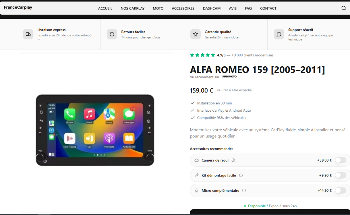

Hello les Alfisti Je souhaite acquérir ceci : Quelqu'un a t'il déjà équipé sa 159 avec ce modèle ? Quelle est la compatibilité avec le Blue&Me ? Par avance, je vous remercie de vos réponses et conseils avisés. Alfistement,
