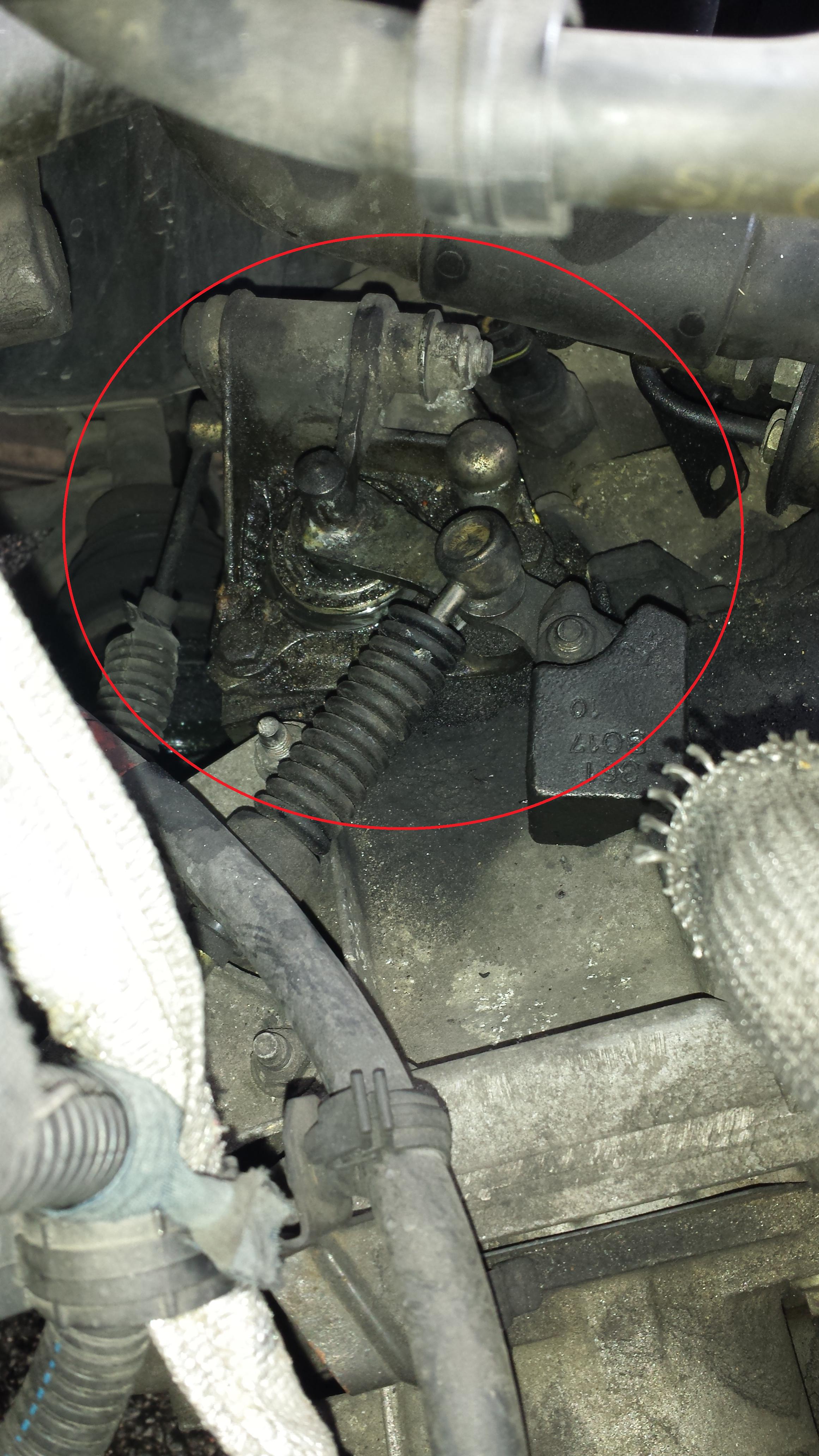

  2. Bonjour qui peu me dire combien peu couter le changement d'un recepteur sur une alfa 166 de 2001. Je pense que c'est la cause de mon problème .les vitesses passent bien mais la voiture ne bouge pas!!! Si vous avecz des réponses elles sont le bien venues. MERCI François
