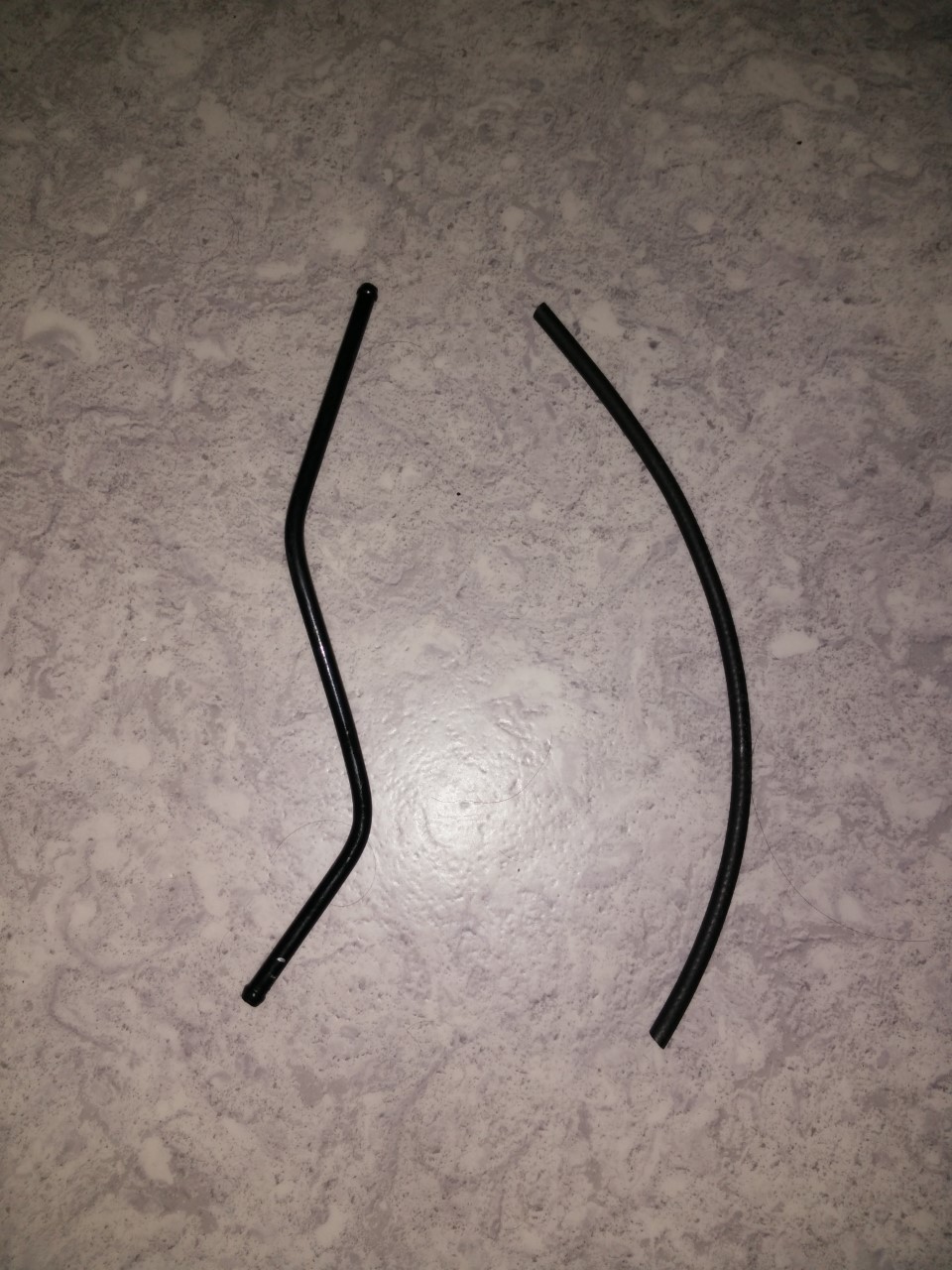

Bonjour, Bonsoir, Alors tout d'abord merci grandement pour ton aide Antinomique ! Effectivement il manquait la durite sur l'une des sorties que tu m'as montré sur le schéma. J'viens de tester la voiture en branchant la nouvelle durite et quelle joie de retrouver la bonne pêche de la 156 ! Cela dit, j'ai un autre soucis : Lorsque j’accélère et que je relâche la pédale un "bruit" se manifeste. Lorsque le moteur est en dépression ce bruit apparaît. Je ne pourrai pas vous décrire le bruit... on dirait un bruit de turbine en dépression. On aurait tout de suite dit le turbo mais quand j’accélère j'entends le turbo qui tourne bien (très léger sifflement). Mais en y réfléchissant je me dis qu'il ne peut pas y'avoir 20000 suspects. Soit le bruit provient du turbo. Car la voiture a roulé durant 4 mois sans cette durite. C'est à dire que quand je roulais, le turbo ne s'activait pas (du moins y'avait pas du tout de pêche et la voiture roulait tout les jours au ralenti). Peut être que ce bruit provient du turbo qui a "dormit" pendant 4 mois ? Soit le bruit est du au fait que la nouvelle durite que j'ai placé a un diamètre un peu plus grande que la précédente. La précédente mesurait environ 3.5 ou 4 mm tandis que la nouvelle a un diamètre de 6mm. Qu'en pensez-vous ? Merci encore pour vos reponses !

Bonjour, Bonsoir, Je vous contacte pour un petit soucis que j'ai rencontré à cause d'un garagiste. Pour la petite histoire, j'ai accompagné un ami chez un garagiste pour qu'il répare sa Clio. Après la réparation, j'en ai profité pour lui poser une petite question sur ma Alfa Romeo 156 jtd 1.9L 115 ch. La question était de savoir d'où pouvait venir ma légère perte de puissance que subissait la Alfa depuis un certain temps. C'était pour avoir un simple avis. Là le garagiste ouvre le capot et regarde le moteur. Il compte vite fait changer une petite durite. Je lui dit que ce n'est pas la peine car je souhaite seulement avoir un avis. Pas besoin qu'il se casse la tête à toucher le moteur. Il insiste tout de même pour changer un élément. Finalement je le laisse faire : il change une petite durite et me dit de tester. Je teste mais ma légère perte de puissance est toujours présente. Je le remercie tout de même et on s'en va. Un jour je regarde en dessous de ma voiture et qu'est ce que je vois par terre ? La petite durite qu'il avait changé. Je crois qu'il l'a mal inséré. Si mes souvenirs sont bons, il s'agirait d'une petite turbo qui est en lien avec le turbo. Une durite de dépression de turbo ou un truc du genre... Je vous met les photos. Il me semble que la durite est en trois partie : deux durites en plastique souple et une durite en metal ... Mes question sont : Quelle est le nom de cette durite ? Quelle est son utilité ? Et surtout OU BRANCHER cette durite car je ne sais pas du tout où il faut la brancher :S Merci pour vos réponses et je vous souhaite une bonne fin de semaine !
