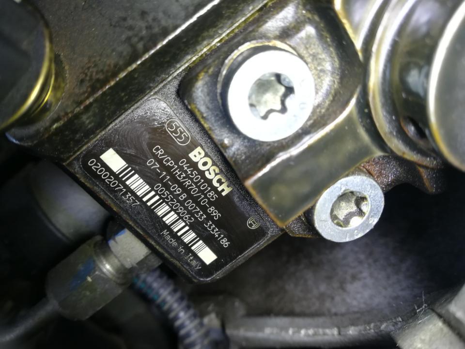

  2. Bonjour a tous j ai un léger suintement au niveau des couvercles de la pompe hp et l odeur de diesel dans l habitacle qui va avec sur ma 159 , je voudrais refaire l étanchéité de la pompe (joints) j aurais voulu savoir si qqu un l aurais déjà fait si oui (pas trop de chipotage ??? et surtout si il y a un couple à respecter lors du serrage des vis des couvercles. D avance merci pour vos réponses . Ps: sur la photo c est déjà nettoyer je voulais voir le ref de la pompe ...
