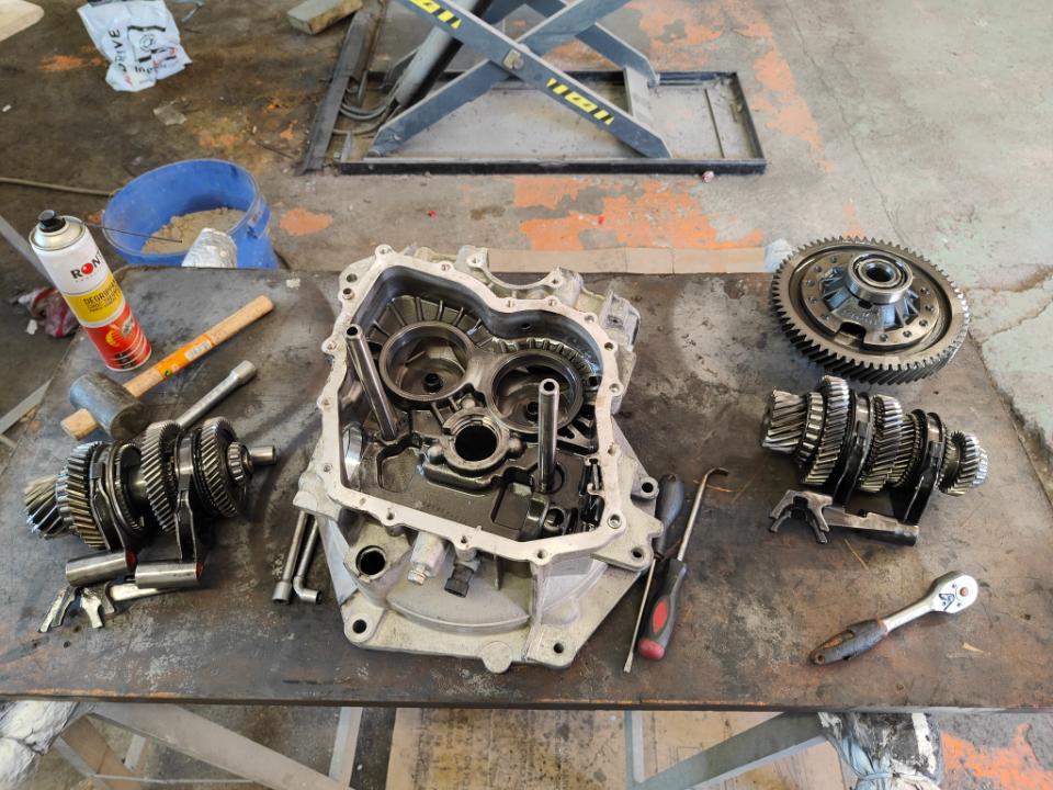

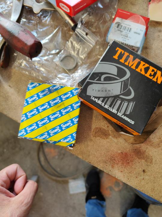

Je m'étais trompé concernant une des marques des roulements. C'est plutôt timken qui est le must en la matière. En faite j'avais juste un roulement HS .. un des plus petits. Comme quoi c'est costaud malgré tout les défauts de conception... -

Tout dépend de ton mecano.. Moi j'en ai eu pour 2200 environ mais tout neuf. Roulements, joints , embrayage+ VM .. huile et MO. Rien que le volant moteur c'est 450€ environ. -

Il faut un extracteur, un truc vraiment spécifique.. quand j'ai vu mon mecano en sueur pour extraire les roulements.. je sais pas comment cet ancien Alfiste a réussi à le faire . 🤨 Et n'oubliez pas de profiter de changer l'embrayage+volant moteur... Tout est ouvert et c'est un jeu d'enfant à tout mettre. -

Oui en effet autant tout faire ! Si tu as le budget pour fonce 😄 attention le kit des roulements pour la boîte d'origine sont renforcés aussi. c'est du SNR et SKF qui sont des références en la matière. DE toute façon, cette pauvre boîte en plus n'avait pas la quantité idéal pour lubrifier les roulements... j'ai mit quasiment 2.8 L. D'origine ils disent 2.2 ou 2.4.. bref . Cette boîte malgré tout les défauts cités, elle est quand même solide. Un pote avait une 159 1.9 jtd , roulements HS à 245000kms.. il a juste changer le roulement naze + huile et il l'a revendu à 280.000 .. comme quoi. Je serai toi , je laisserai pas trainer trop longtemps.. et crois moi ça fait même bizarre de plus entendre ce bruit. Limite j'étais parano , j'avais l'impression de l'entendre tout le temps lol.. mais c'est un régal après. -

Écoute j'ai mit des roulements revues, plus gros et ça rentre sans problème dans nos carter .. ok peut être qu'un carter plus grand aide aussi mais honnêtement .. c'est pas le plus important. Le principal c'est : 1) roulements neufs 2) l'huile de qualité. les anglais ont réparé des boîtes m32 par milliers.. surtout sur les Vauxhall. ( Opel = GM = Alfa ...) roulements neufs , huile et hop c'est reparti. j'ai vu et suivi de près le chantier de nos boîtes avec mon mecano , la boîte était super clean pour ses 115000kms. Il a eu aucun mal à tout mettre.. juste l'outillage spécifique qui est indispensable. remonte quelques pages en arrière j'ai mit des photos il me semble et j'explique tout. ici ce que vous devez savoir c'est que ça roule oui sans problème avec les roulements HS. Mais à un moment donné, ça peut péter et carrément faire de gros dégâts au carter. -

Pas de soucis Cédric Je connais par cœur la 159 maintenant.. lol Brian roulements de roues le bruit est plus sourd et suffit de mettre la voiture sur un pont et faire tourner la roue...ça se détecte rapidement. Malheureusement..cette boîte touche énormément de modèle surtout nos 159. Attention à mettre les roulements fiabilisés. J'ai un p'tit un kit sur eBay tout les roulements+ joints ( skf ) et Ras. 200€. -
