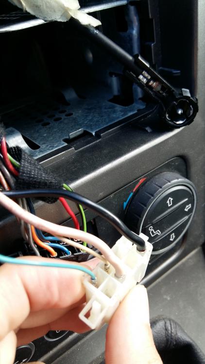

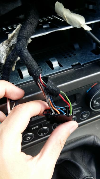

Au final il se trouve que mon autoradio ne s'allumait que si il été branché sur 2 sources: le permanent et l'après contact! J'ai pas encore tirer l'après contact de l'allume cigare mais en attendant j'ai fait un branchement en reprenant le continue et en le reliant a l'après contact de mon adaptateur: l'autoradio marche niquel! La cage arrive demain et basta!
Super, merci!
Bonjour, j'ai acheté dernièrement un autoradio 2 DIN pour ma 159 de 2008 et me heurte à des soucis de cablage. l'ISO fourni avec l'autoradio ne correspond pas au niveau des fil à ce qui sort de derrière l'ancien autoradio d'origine: J'ai essayé de débrancher les cables sortant pour les mettre à la bonne place mais je n'y arrive pas. Et je ne sais pas à quoi correspond les fils... J'ai quelques photos pour vous si vous pouvez m'aider!
