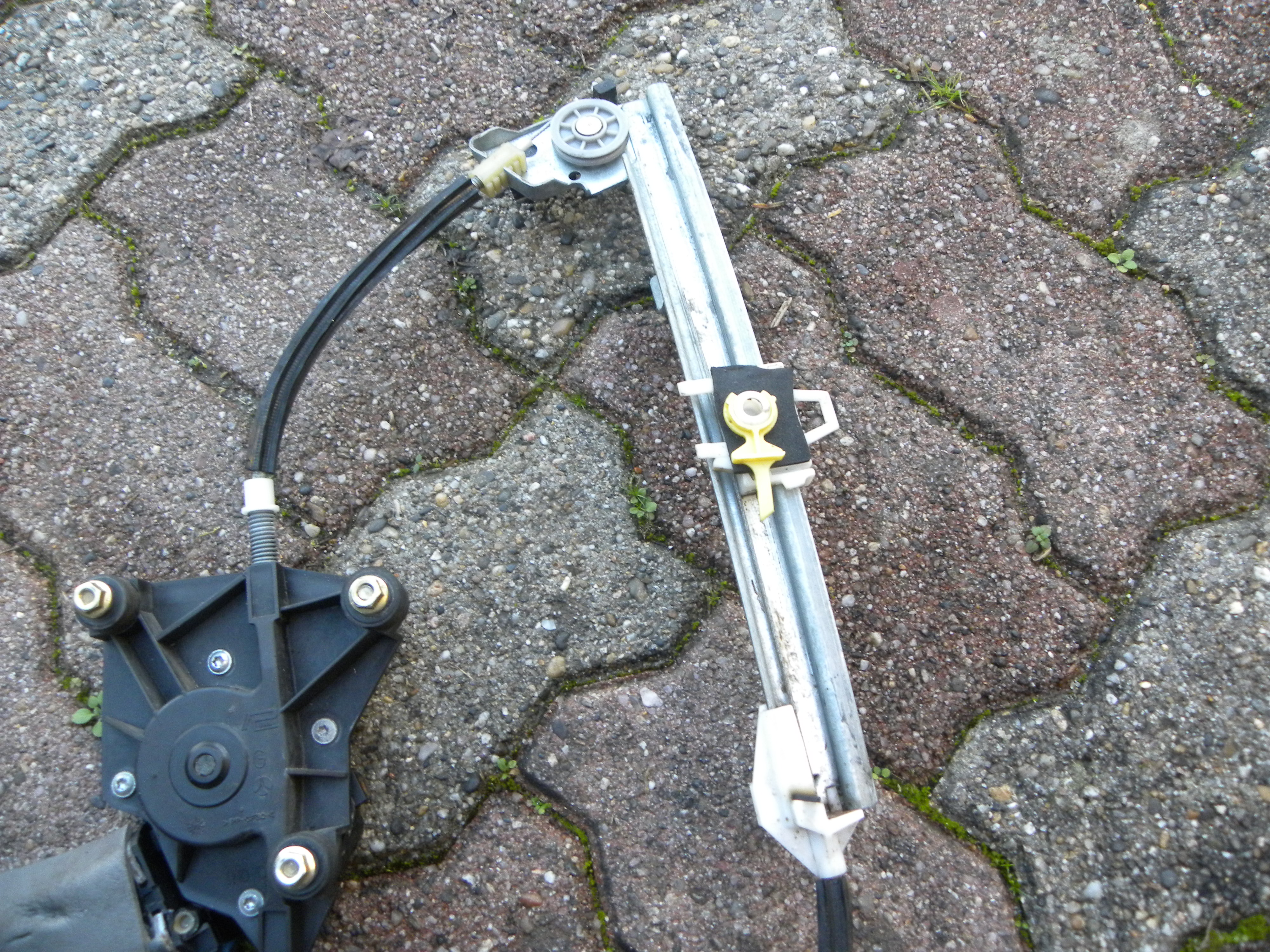

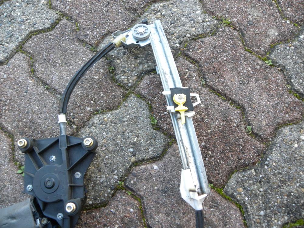

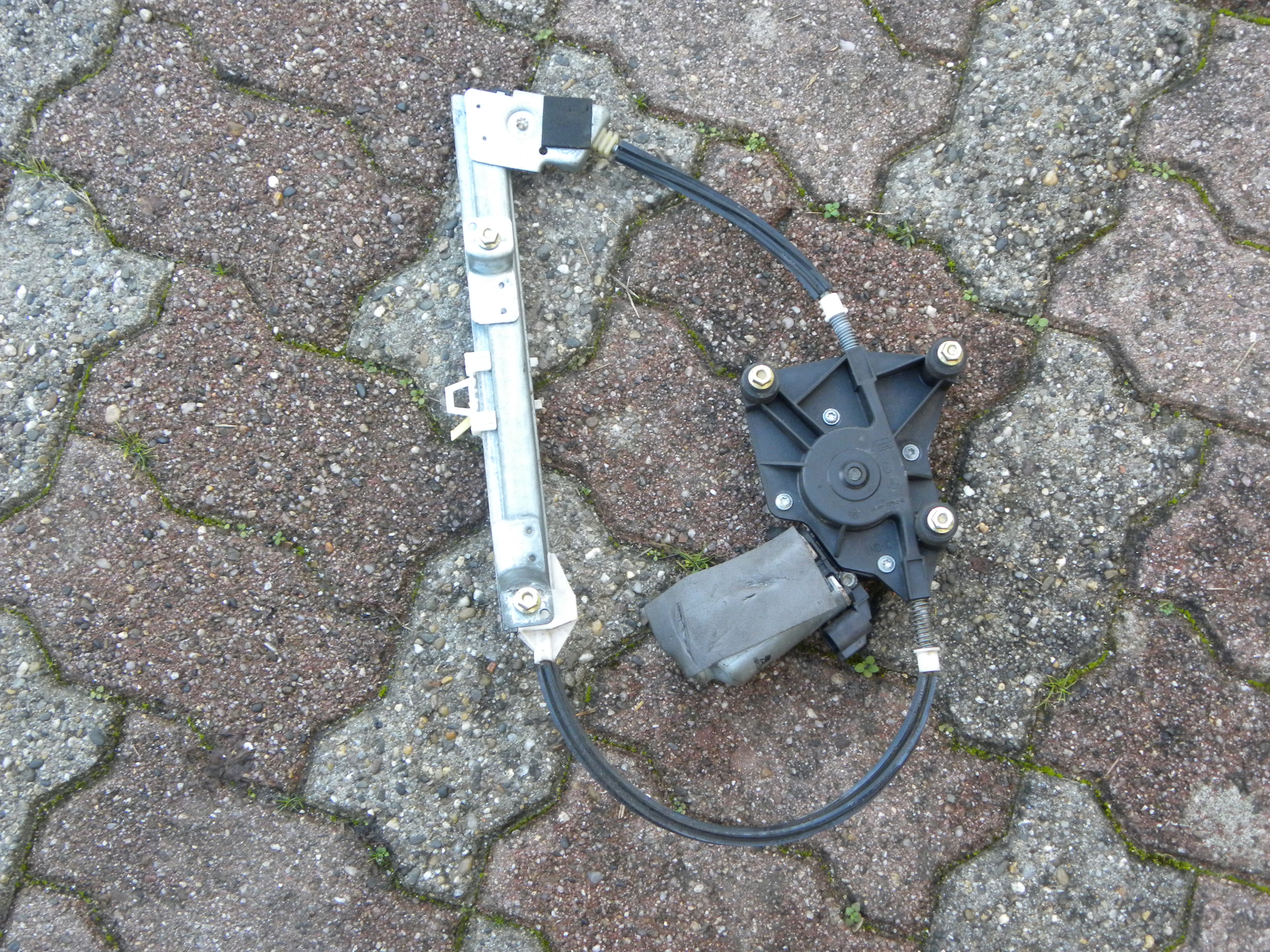

  3. Et voilà le système sorti, avec le petit clip jaune qui vient retenir la vitre, ne reste qu'à remonter!!!
  4. Et maintenant tous les boulons à dévisser pour sortir le sytème de lève vitre, 3 pour le moteur et les 2 pour le guide Sortir aussi le cache plastique à l'arrière et la patte en bas

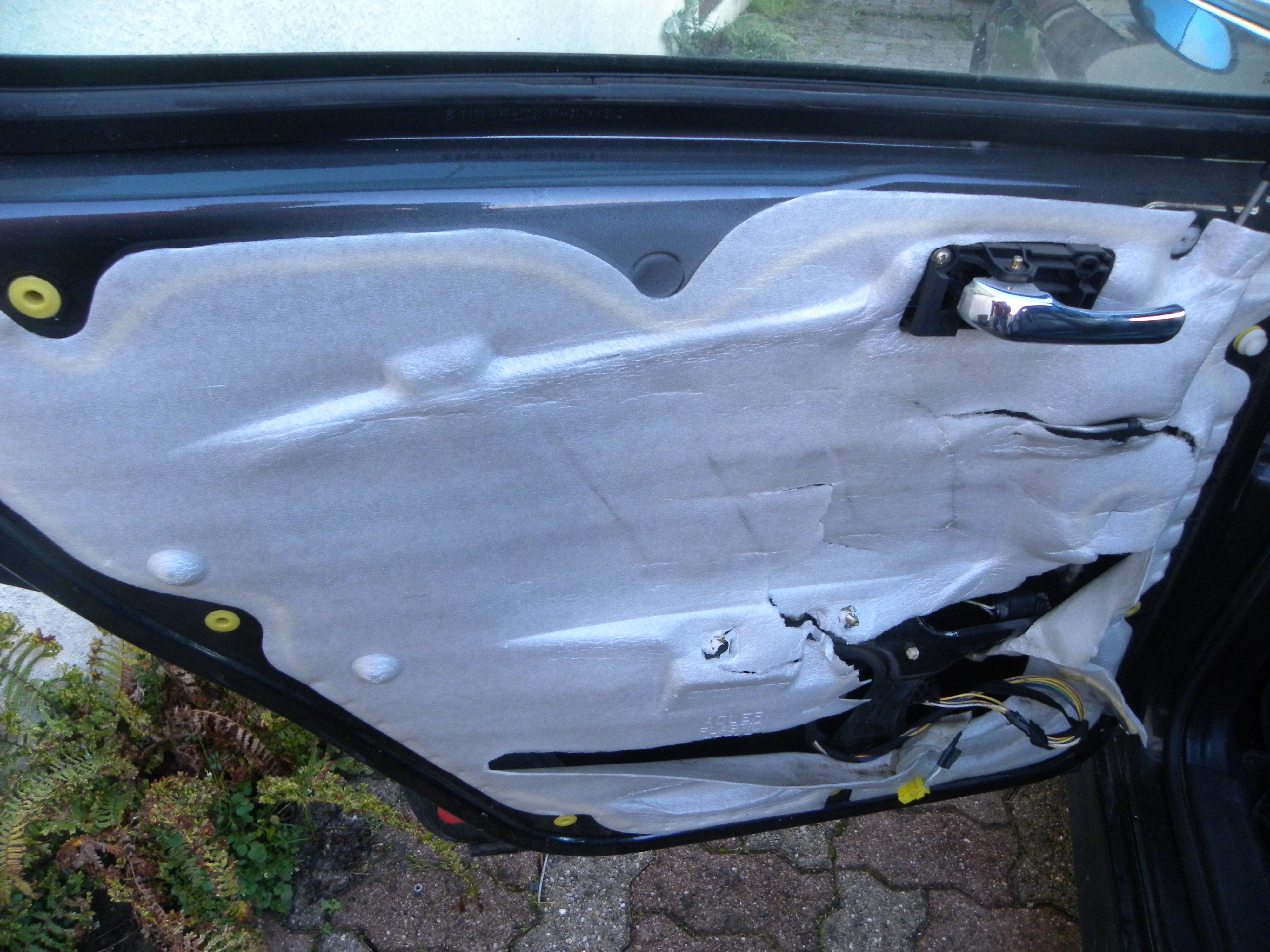

  5. Puis sortir la contre porte qui ne tient plus que par les 6 "clips", et on arrive sur l'isolant!

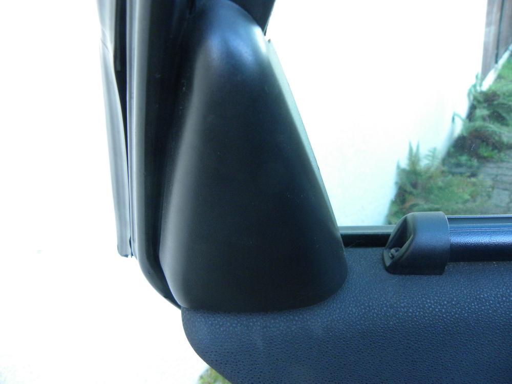

  6. Ne pas oublier de déclipser le petit enjoliveur au dessus de la contre porte, il ne tient que par un seul "clip "

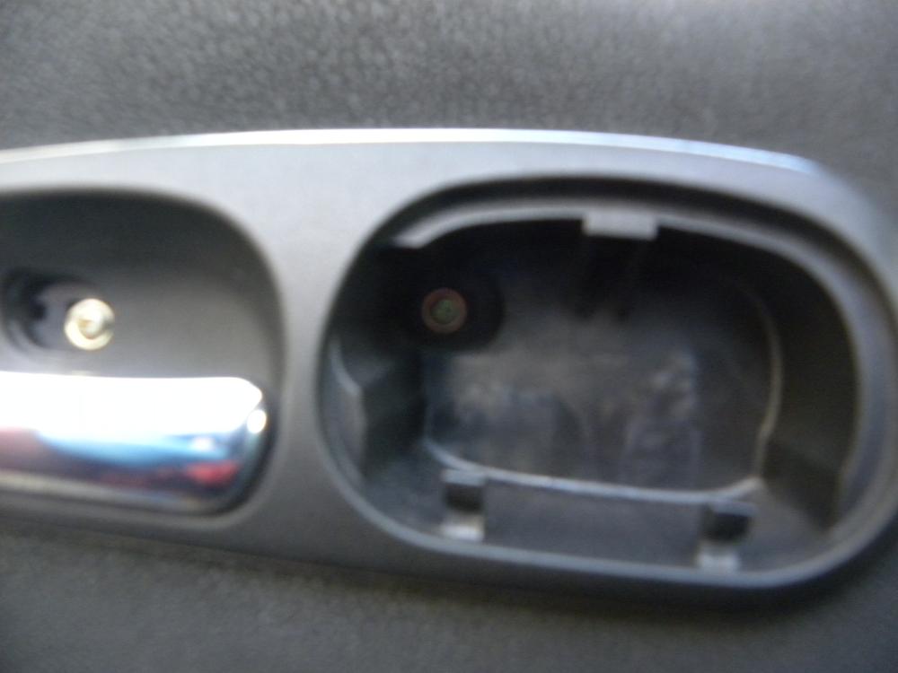

  7. Puisqu'il n'y avait pas de photos, juste au dessus les premières vis à dévisser, puis celles dans le vide poche et celles du Haut parleur
