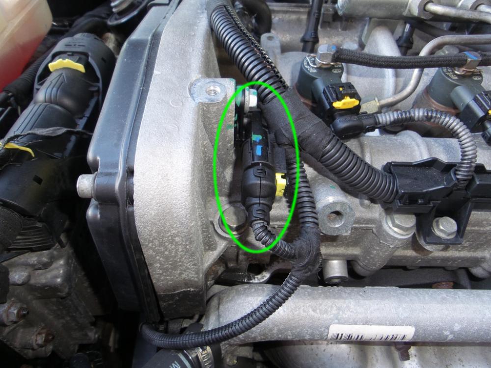

  6. Yop, Concernant le PMH , après mes recherches... sur misterauto: https://www.mister-auto.com/global_search.html?query=Capteur PMH (Point mort haut)&filterliste_ktypenr=18205&channel=fr&queryOrigin=suggest&userInput=pmh il ne semble pas nécessaire de ramper sous la voiture, il est plutôt sur le haut du moteur coté distri je pense: j'ai bon?
  7. Oki, merci beaucoup pour le tuyau :D en effet , j'ai entendu parler d'alentours 300€ le bloc complet...
  8. Yop, Merci Sortie de boite de transfert, c'est comme ça que se nomme cette bête là?: Oui, effectivement un léger suintement en effet certainement dû à un joint en sortie de boite/pont/diff central, mais c'est vraiment minime: La voiture est resté "à nu" pendant 20jours environ, et aucune tache à déplorer au sol. Elle a 185000km à l'heure actuelle et il est sorti de là l’équivalent d'huile d'une tasse d'expresso, de plus, ça permet de lubrifier la jonction, qui se fait apparemment à sec, puisqu'il n'y a aucun trou de remplissage ou vidange... je dirai donc c'est pas plus mal. Je t'avoue par contre que pour le capteur PMH... j'y ait même pas prêté attention vais voir sur les photos originales (non réduites) si je le vois passer

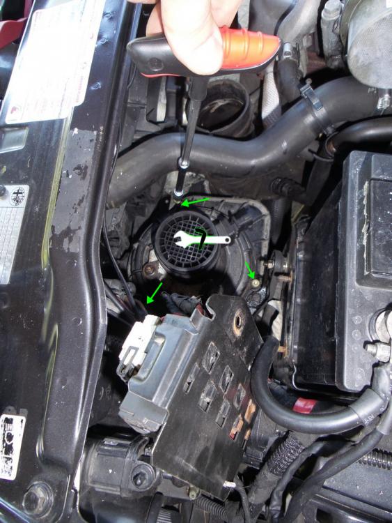

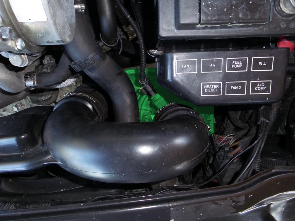

  15. Avec plaisir JaiSi après tu as déjà eu droit à l'embrayage il y a pas long alfisto, j'espère pas que tu aura une autre grosse intervention de sis tôt mais c'est pas fini, j'ai eu un week-end prolifique! Le filtre à air: c'te misèèère, ils n'auraient pas pu penser un truc plus simple? bien au fond hein ! surtout qu'il est bien connu qu'on change son filtre à air qu'1 à 2 fois dans la fie d'un véhicule... UNE HEURE!!! non mais sans dec'! Faire place-nette: 1-Retirer légèrement la languette en faisant levier avec un tournevis plat 2-Débrancher doucement la prise du débimètre 3 & 4 -Relâcher les colliers, en y insérant un petit tournevis plat et faire levier en le faisant tourner Vous pouvez retirer la conduite d'air, et le cache Relais / Fusibles juste à droite Il va falloir dévisser la platine afin de la pousser un peu et se libérer la vue: bien placé dessous, au fond, 2 écrous de ø10 , faire gaffe à pas les faire tomber. On peut dévisser les 3 vis boulon à tête 7 , bien rouillées et la tête bien éclatée... au point de me demander si c'était pas du 6.5 ou 6 3/4... je sais pas si c'était comme ça, mais en appuyant trop fort, j'ai cassé une des 3 pates du couvercle... y aller mollo... et les vis, que je remplace par des Torx, plus faciles je pense et surtout pas corrodées. Et l'accès au précieux: J'ai pas pris de photo du vieux mais une chose est sûre: c'était pas du luxe j'ai remplacé le vieux par celui-ci: http://www.mister-auto.com/filtre-a-air/mecafilter-el3787_g8_a218EL3787.html Au passage, j'en ai profité pour passer le débimètre au nettoyant frein (dégraissant aérosol), y'a un petit jus noirâtre qui en est sorti, ça a pas dû lui faire de mal. (attention, le débimètre est très fragile, ne pas le démonter, ni utiliser autre chose que du nettoyant frein... la dernière fois que j'ai essayé, ça m'a couté une 100ène d'euro) Voilà fait! y'a plus qu'à remonter dans l'ordre inverse. Inutile de trop serrer les 3 vis au risque de foirer le pas de vis en plastique...de toute façon il y a un joint torique sur le pourtour... il suffit de vérifier si le couvercle bouge encore en le secouant un peu... Au passage, je connaissait pas ces colliers là... donc pour les remettre, il suffit de rapprocher les 2clips, puis les serrer doucement à l'aide d'une pince. J'ai utilisé une pince à bec plat de ce type: à suivre: le filtre habitacle. Mais demain, il est tard, vais me coucher
