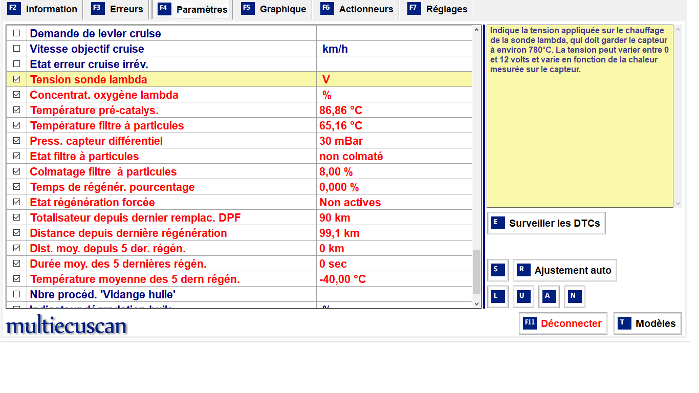

  1. Bonjour, je reviens vers vous car mon problème c'est résolu, comment ? par le saint esprit 😂 j'ai fait presque 100km en 2fois et le mode dégrade a disparu mais je suis quasiment sur que le problème venait du CAPTEUR DE PRESSION DIFFERENTIEL car voici les valeur obtenu après que le saint esprit est passé par la (photo), lorsque j'avais le problème P1206 voiture allumé sans appuyer sur la pédale j'avais 341 mBar alors que maintenant mon problème est résolu voiture allumé sans appuyer sur la pédale j'ai 30mBar j'espère que sa pourra en aider quelque un

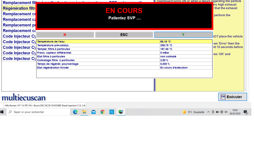

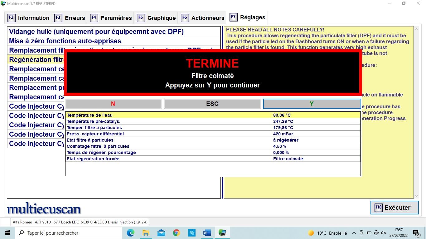

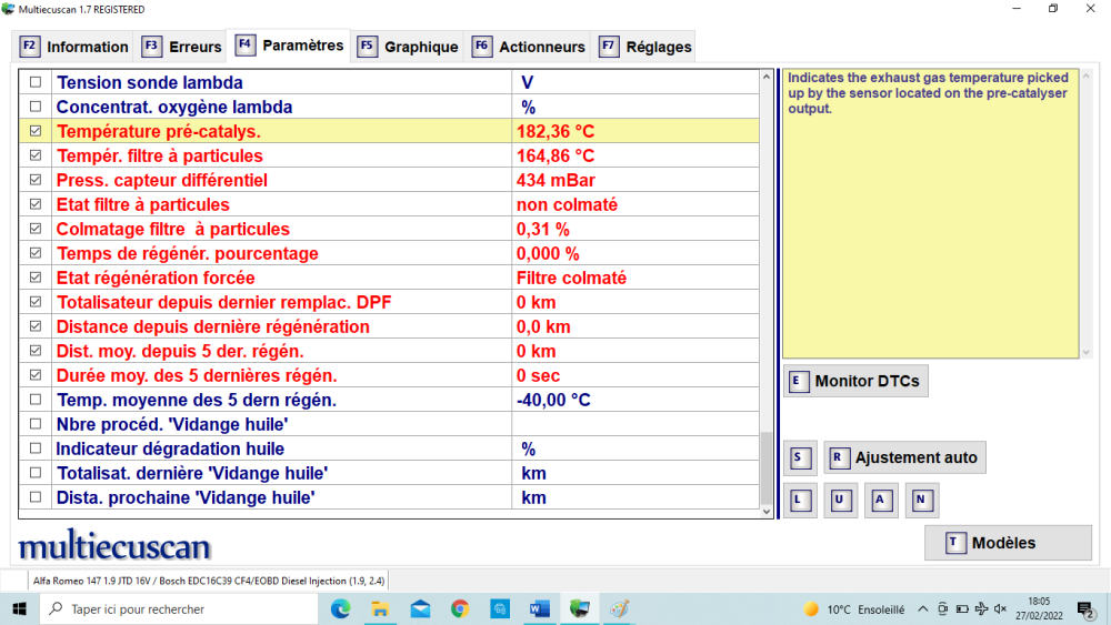

  2. mon capteur diff voiture éteint est a 7mbar et voiture allumé 341 sans appuyer sur la pédale, par contre multiecuscan ne me donne pas la tension lambda ni la concentration oxygène mais si la sonde lambda sera HS multiecuscan me donnerai un autre code erreur qu'en pensez vous ?
  3. voici le résultat lorsque je débranche la durite du capteur pendant la régénération
  4. oui j'avais vu ce sujet j'ai démonter le capteur différentiel mais je ne sais pas comment le tester, j'ai vérifier la durite d'air qui sort du fap elle est bonne

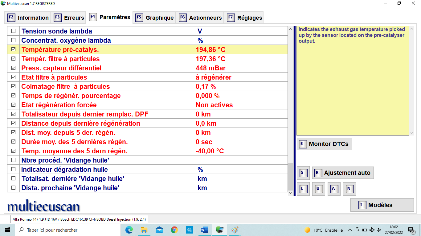

  5. Bonjour a tous, j'ai naviguer sur le forum afin de trouver une solution a mon problème mais je n'est pas trouver de réponse précise, j'ai l'erreur P1206 d'après mes recherche ici sa pourrais venir d'un capteur, vous confirmer ? si oui lequel ? car sur ma 147 1.9 je ne sais pas lequel sais, car j'ai essayé de régénérer mon fap mais l'erreur reviens après quelque minute je vous met quelque photo de multicuscan cordialement

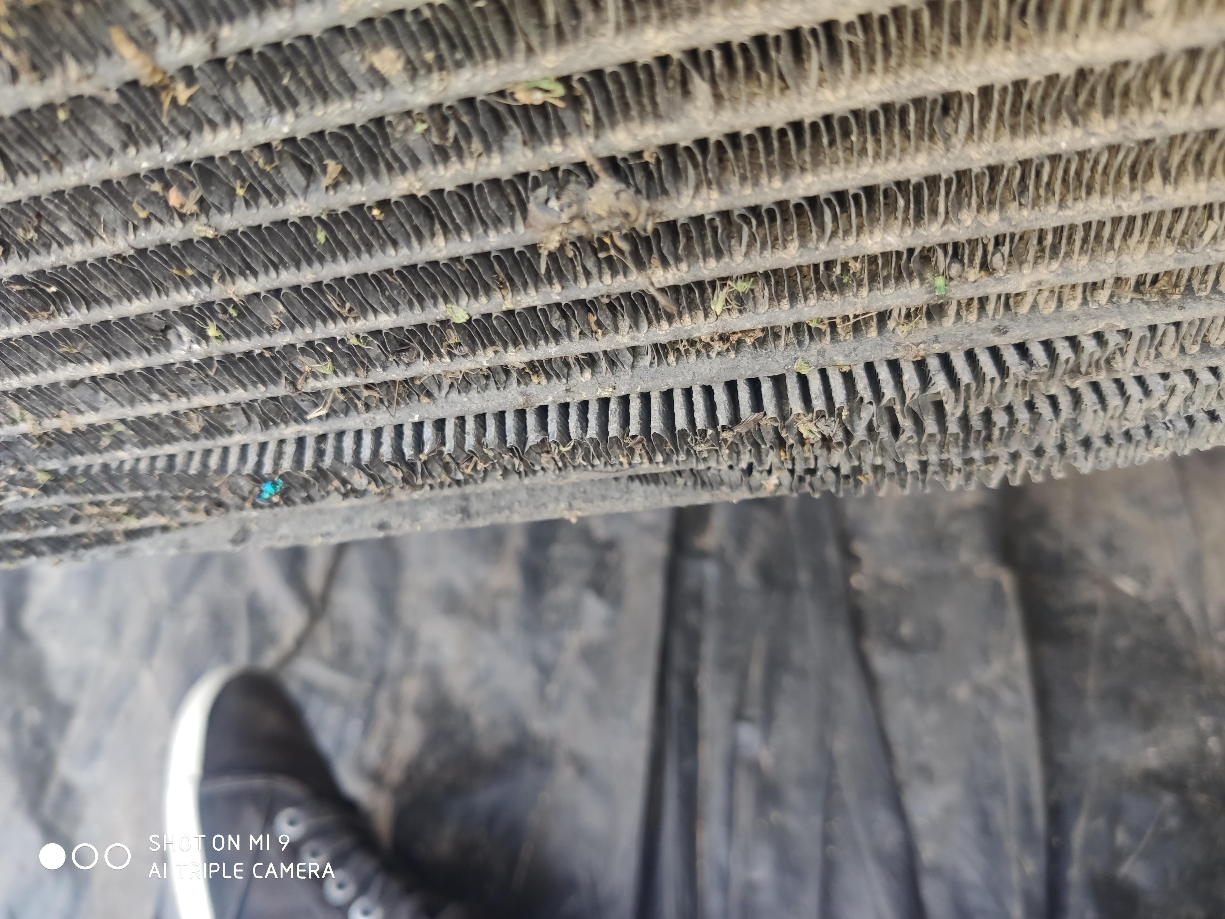

  8. Oui j'ai vérifier les durites, Voici mon condensateur clim les lames je peux les bouger comme je veux mais cela empêche en rien son t fonctionnement ?
  9. Donc c'est bien et bel mon radiateur moteur qui est mort ?
  10. Finalement je pense que c'est mon condensateur clim qui est mort et pas mon radiateur moteur... Si un condensateur clim fuit es que le liquide de refroidissement qui ce trouve dans le bocal peut diminué fortement (vide après 4jours)
