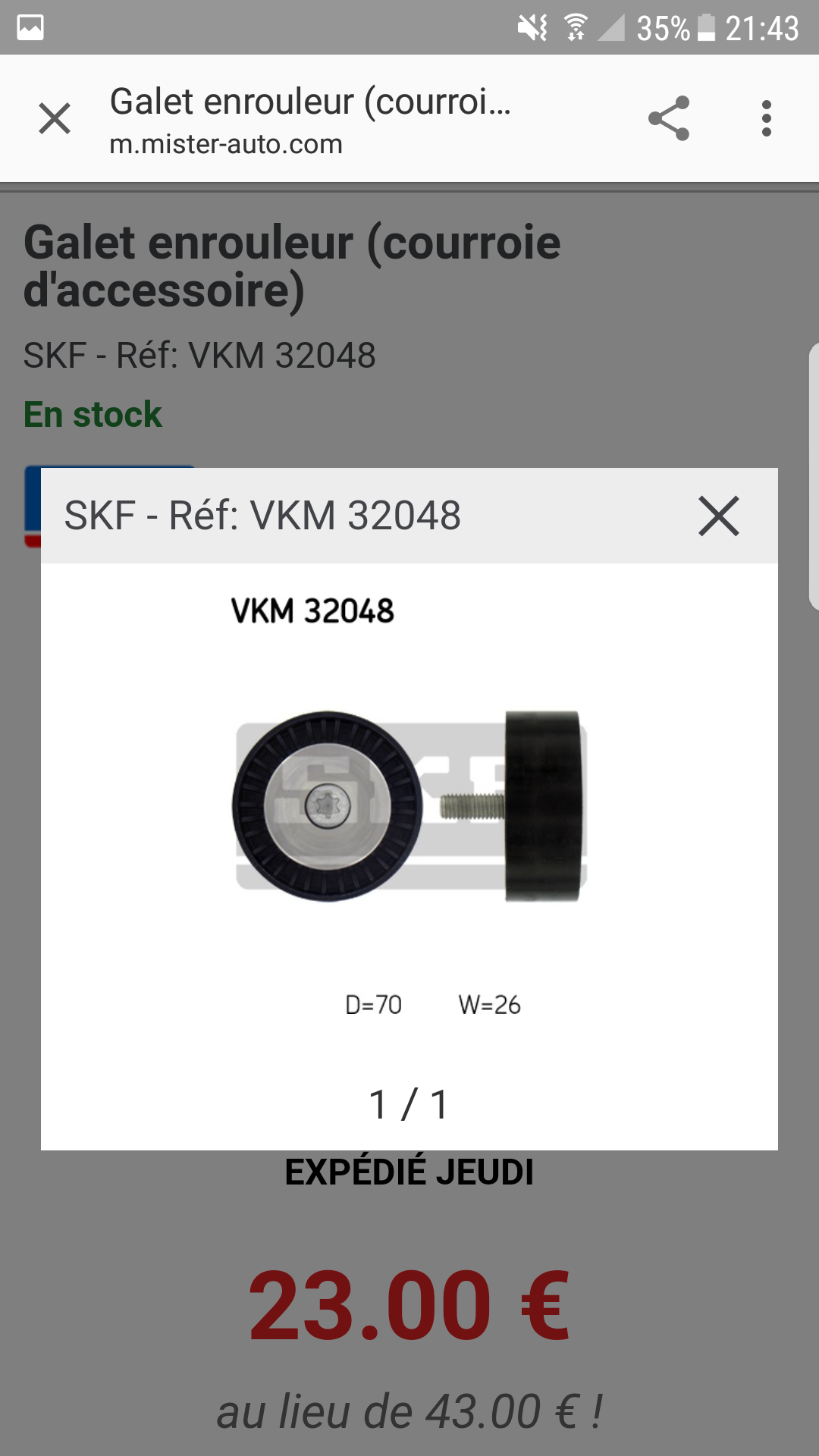

Ok merci pour vos réponses je vais voir sa cette semaine et je vous redit en espérant ne pas avoir de mauvaises surprises
Courroie faite à 211000 kms en même temps que la distribution je vais voir sa semaine pro je vais commander les 2 galets en prévention après à voir pour la poulie alternateur
Elle est bien tendu je pense à un galet ou ou même encore le roulement poulie alternateur après à voir le prix car si je prends 2 galets j'en ai déjà pour 70€
Bruit bizarre niveau courroie d accessoire alfa 159 150ch

La sa me le fait que en roulant et au démarrage. Au démarrage pendant 30 secondes et après sa s'arrête et des que je pars sa siffle autant comme autant

Ton bruit est se que se faisait un sifflement régulier car je suis dans le même cas sur ma 2.4l énorme sifflement au ralenti comme en accélération et en même temps si c'est le même soucis que toi est se galère à changer -
salut les alfistes je reviens encore vers vous pour essayer de régler mon petit problème. Je m'explique j'ai un sifflement régulier au niveau courroie accessoires. Il apparaît au ralenti, en accélération , mais pas vers 80 km/h est se que quelqu'un a déjà eu se soucis et si oui de quelle pièce cela peut venir merci de vos réponses
