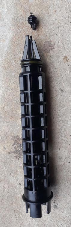

Bon j'ai trouvé un boitier complet pour 40 euros livré. Normalement, mon probleme va se resoudre comme ca! -

Ça n est pas pareil visiblement Pour info le support se trouve derrière le Moteur. Est ce même sur tous les jtdm ? Voilà les photos -

Oui je vais mettre une photo. Oui le collage je ne pense pas vraiment non plus. Je viens de trouver une pièce à côté de Angers c'est la seule en France mais ils ne livrent pas à priori 😑 Personne habite à Angers par hasard 🙂 -
Salut à tous Voilà hier je me suis mis à faire la vidange de mon 159 2l4 210, tout est nikel jusqu au moment où je dévisse de filtre a huile. C'est la que le drame arriva. Je me suis mis à forcer sur la tige en plastique qui qui se trouve au milieu du filtre a huile, et crac, cette tige cassée en 2. Sans elle le filtre ne sert à rien. Jai donc appelé alfa, qui ne vend que le boîtier de filtre a huile complet pour 400 euros. Jai appelé une 20aine de casse auto et rien. Sur Internet rien non plus, seul le couvercle est susceptible d être vendu, et encore... Je fais appel à vous pour voir si l'un d entre vous n'aurait pas cette pièces en rab ou qui vend son alfa en pièces. Je me suis aussi posé la question pour recoller la pièce, qu en pensez vous ? Problème faut une colle qui résiste au chaud et à l'huile.. Merci pour votre aide..!
