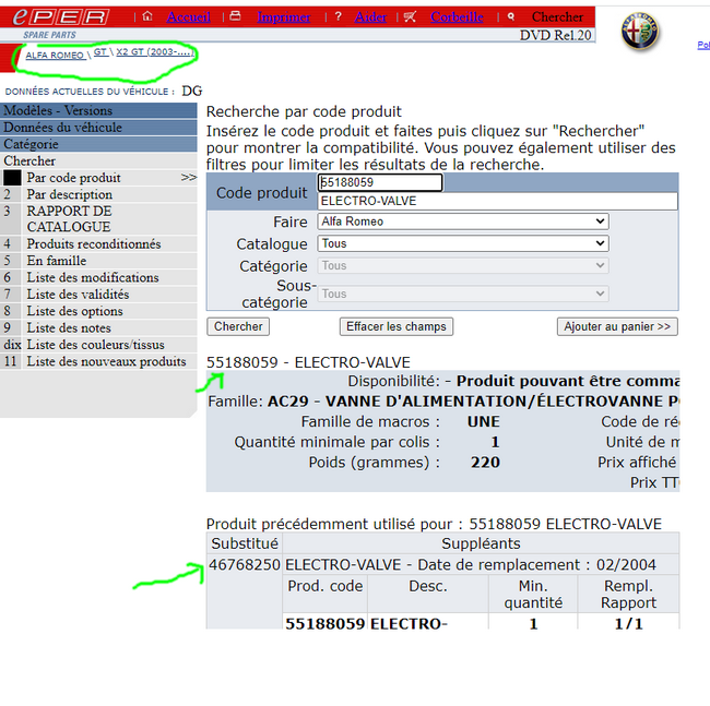

  15. Tu dois forcement en avoir une , elle n'est peut être pas exactement au même endroit Sur EPER elle est référencée .

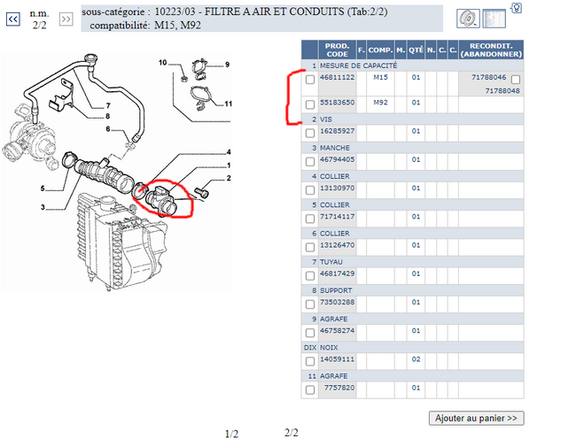

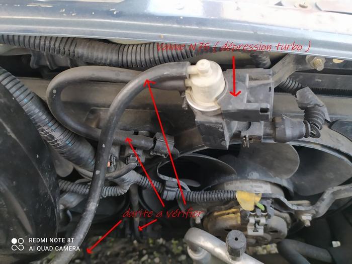

  16. Salut , Les durites à contrôler dont te parle Iwata sont celles ci . Photo prise sur ma 156 1.9 jtd , ça doit pas être très différent sur gt Quand à ton débitmètre , ici
