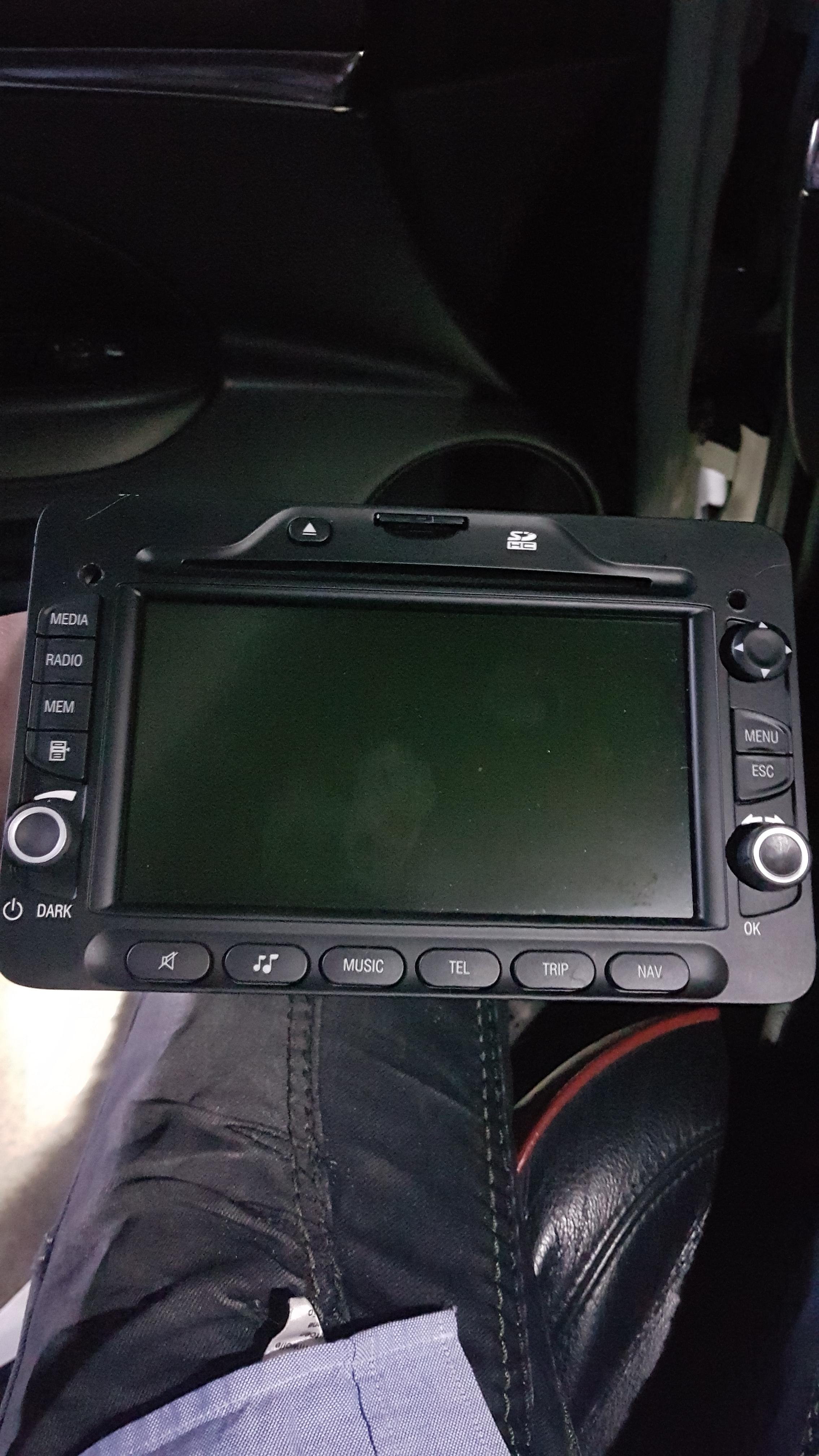

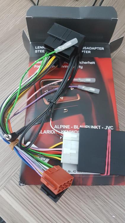

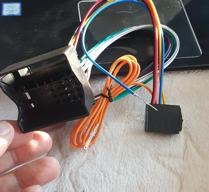

salut tout le monde .. je déterre un peu le sujet du montage double din ... je m'explique , déjà c'est pour une 159 2l 170 ti de 2012 avec autoradio d'origine GPS et BLUE-ME ! ( 3 premières photos ) vous voyez déjà ou je veux en venir ..😄..que voici en photo ...avec le câblages que j'ai derrière le gros carré noire et la petite blanche et bleu .. Je viens d'acheter un pionner double din ( voir photos ) da230dab .. mais enfin voila la question …. je voudrais les références exactes des câblages ( parce que je vois de tout un peu partout et la je rame complètement lol ), interfaces commandes au volant et le faisceau quadlock il me semble …? MERCI A TOUS
