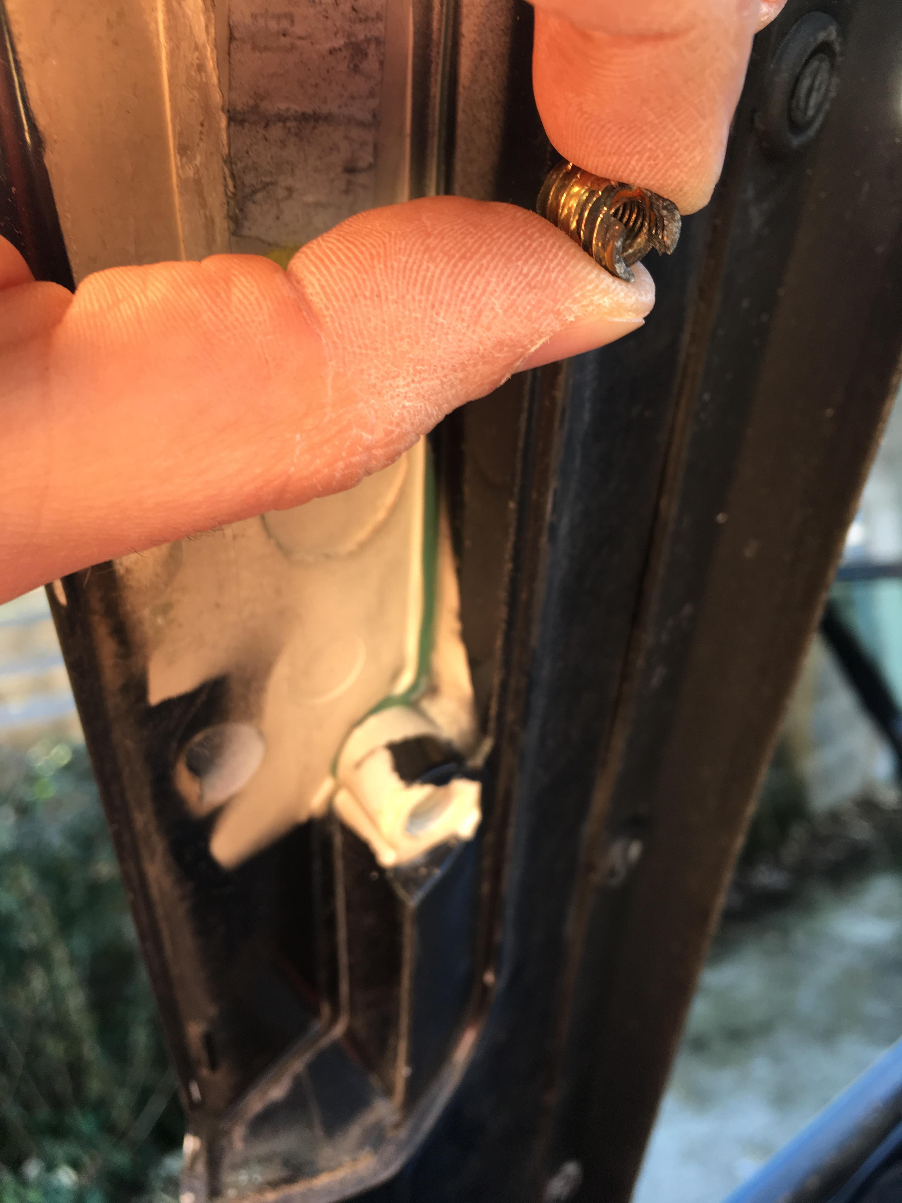

Bon je poste ca la, ca pourrait en aider certains. Mon 3e feu stop ne fonctionne pas. ( 156 sw 2005 ) Alors j’ai voulu démonter pour voir quel est le problème. Voici la marche a suivre: -Ouvrez le hayon -Sur la gauche et la droite du hayon , derrière les verins, il y a 3 écrous de 6 de chaque côté. Retirez les avec une clé de 10 -La l’aileron se soulève du hayon, refermez le -Ensuite surélevez légèrement l’aileron (Attention au côté gauche où passe le fil du feu, levez surtout le côté droit) -Avec une petite clé BTR devissez les 2 vis sur le dessous du feu et tirer le vers vous -Debranchez la cosse qui le retiens a l’aileron en faisanr attention de ne pas trop tirer sur les fils, et voila vous l’avez! Alors ca, c’est si tout se passe bien! Car dans mon cas... j’ai voulu demonter les garnitures de coffre pour vérifier si le connecteur a l’interieur était en bon état et me donner du mou sur les fils, ben toutes les pattes qui tiennent aux agrafes ont pétées... (voir photo) C’est pas les agrafes qui ont cassées, mais les pattes carrément... je suis au bout de ma vie... Enfin bon et en demontant le feu, les vis étaient grippées dans l’aileron, alors une est sortie, mais l’autre est sortie AVEC L’INSERT qui etait dans l’aileron... en voulant retirer l’insert j’ai foiré la tête de vis... Heureusement avec du degripant et 2 pinces elle est sortie et j’ai recollé l’insert dans l’aileron, mais j’ai du peter le plastique du feu pour le récupérer... Quelle merde! Et verdict, le 3e feu stop est plein de flotte, allez savoir pourquoi... donc j’en conclus que c’est de la que viens mon problème et qu’il doit être mort. Ca coûte assez cher, je suis a la recherche d’un d’occas
