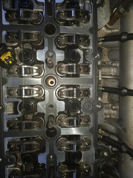

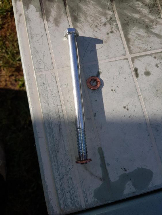

Bonsoir a tous Comme vous l'avez constaté précédemment j'ai démonté tout le haut moteur sur mon 2,4 pour remise en état suite a une casse de la poulie damper qui a entrainé la destruction de la courroie d'accessoire et qui par la suite bloqué le vilebrequin et bien sur détruit la courroie de distribution. bilan 4 linguets .a priori les soupapes n'ont pas souffert. Mon problème est le suivant: J'ai démonté les injecteurs les 5 et seulement 2 joints sont venus avec les injecteurs. Il en reste 3 a sortir pour les remplacer par des neufs,seulement je n'arrive absolument pas a les sortir... Alors avez vous une astuce svp pour les enlever car la je suis bloqué. Merci d'avance la communauté. ci joint une photo
