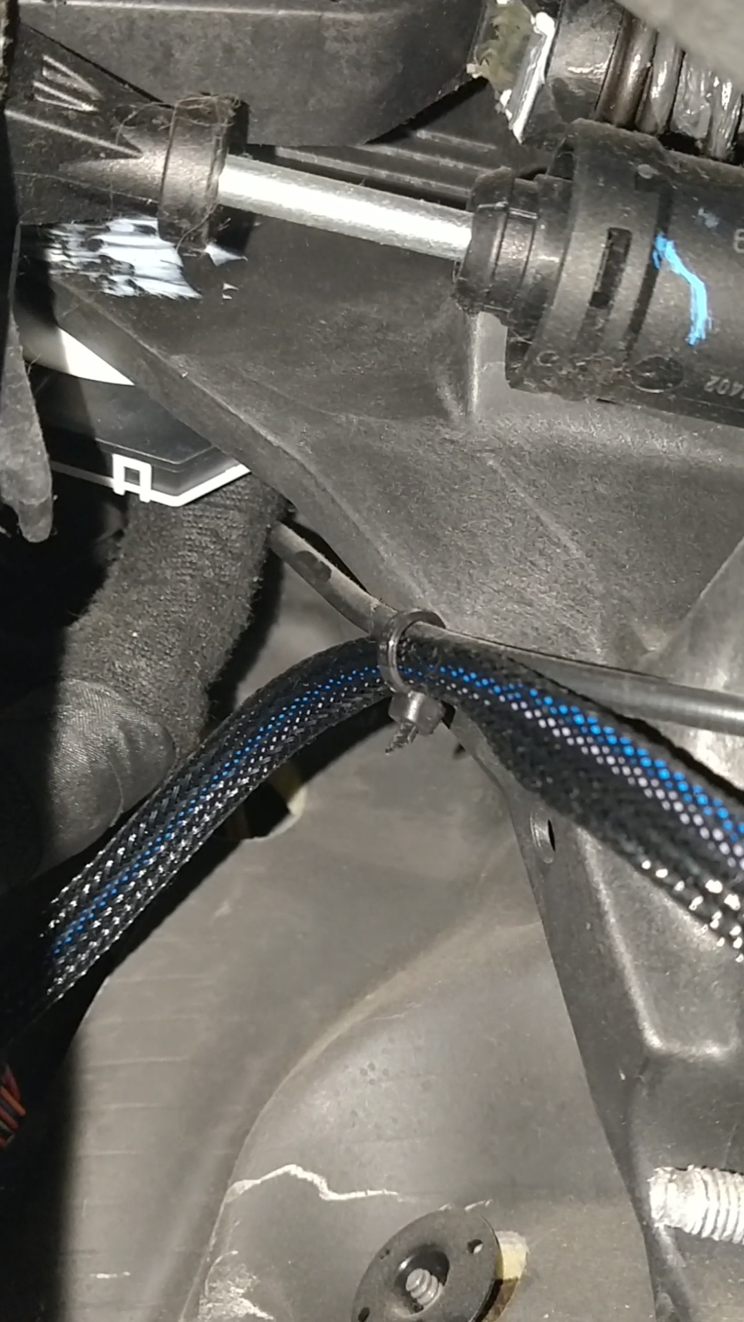

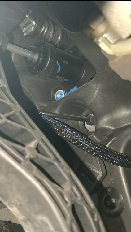

En fouillant un peu, j'ai l'impression que les symptômes que je décris pourraient coller avec un problème au niveau du système de ressort de rappel de la pédale (le ressort gras que l'on voit en haut à droite de ma photo). Qu'en pensez-vous? Je suis un peu perplexe quant à la purge du système hydraulique... Qu'est-ce qui mènerait à ce diagnostic ? Voici une autre photo du ressort de rappel en question : -

Voilà à quoi ressemble l'émetteur. Ça ne me semble pas gras, si? Par contre l'ensemble incluant le ressort que l'on voit tout en haut à droite de la photo est bien gras, lui. -

Hello, Merci pour vos réponses. Je vous ferai une petite vidéo demain mais l'émetteur ne m'avait pas semblé gras je crois tout à l'heure. Aucun bruit particulier au point mort, pédale relevée. Le "clac" et l'espèce de manque de progressivité à mi-course surviennent quel que soit le rapport passé, ou même au point mort. -

Je voudrais aussi préciser que la sensation à hauteur du point de patinage est qu'il y a un genre de "clac". Je viens de faire l'essai à l'arrêt et on entend effectivement ce "clac". Pour vous représenter le comportement de la pédale, c'est comme votre bouton de souris : c'est pas spécialement dur à enfoncer et ça remonte bien tout seul mais il est presque impossible d'avoir un mouvement fluide et lent à la hauteur du "clic". Ça passe très rapidement d'en-dessous du clic à au-dessus du clic et vice-versa. Voici une vidéo pour vous faire entendre le "clac" de la pédale à mi-hauteur : -
Bonjour à tous, Depuis quelques jours, la pédale d'embrayage de ma 159 TBi manque cruellement de feeling. C'est comme si, à hauteur du point de patinage, elle collait un peu, qu'elle n'avait pas un mouvement fluide. Difficile de doser pour une conduite "smooth". La voiture a un peu moins de 120 000km 112 000km au compteur (je la voyais plus vieille qu'elle n'est, la pauvre!). Est-ce que ça veut dire que l'embrayage est en fin de vie? Je précise que ce changement de "feeling" n'a pas spécialement eu lieu suite à une conduite particulière, ces derniers temps je roule très cool.
