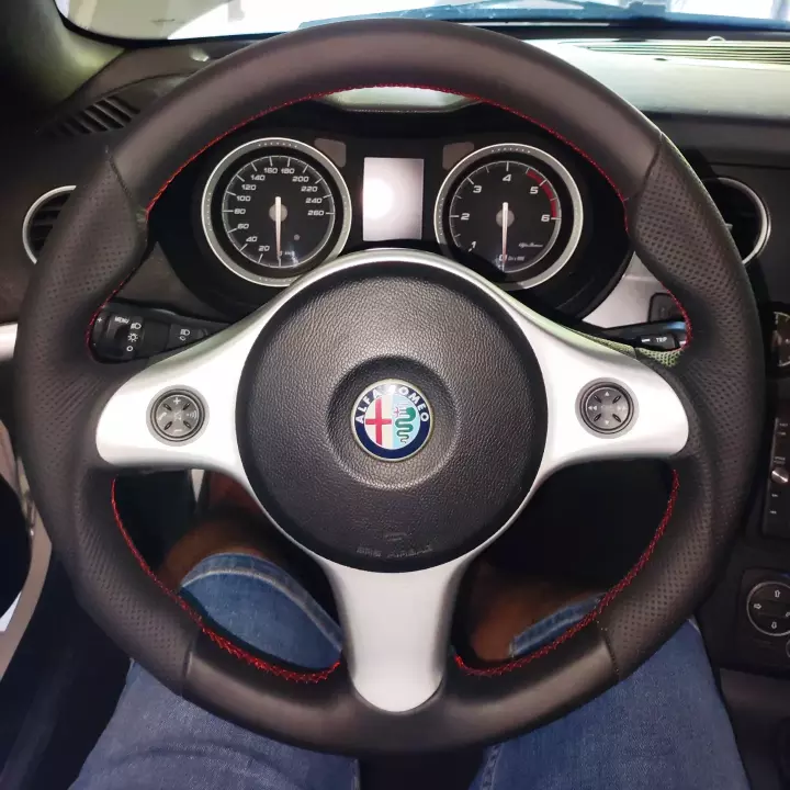

Encore quelques nouvelles 🥰 Volant Ti, reproduit a l'identique chez MR Performance ✌️ Jantes Ti 19" 😍🥰 On arrives réellement a un résultat de dingue ! 😍 Plus qu'à trouver des compteurs Ti 🥰 C'était également le jour du changement des verrins de la capote, les 200NM étaient pulvérisés ! Résultat : une capote qui s'ouvre et ce ferme sans le moindre mal sans forcer sur les deux arceaux 🥰

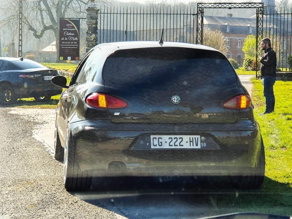

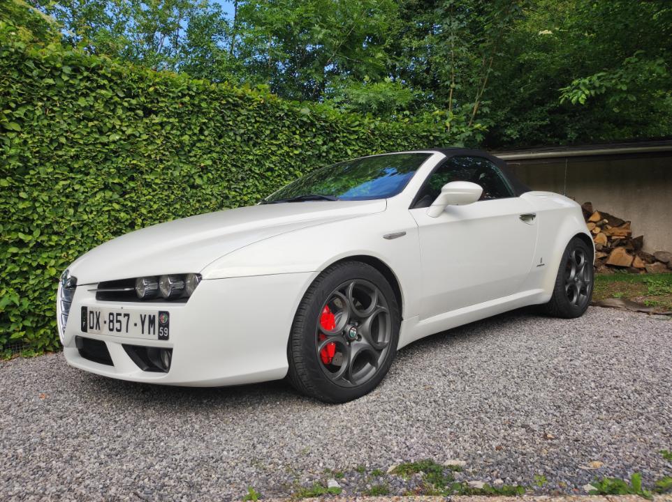

Ce dimanche, c'était remplacement des freins avant sur la petite 🍀 Pour la peine, j'ai repeint les étriers qui en avaient bien besoin 🙄 Quelques photos avec les nouvelles jantes 🥰 Ça lui mets quand même une belle petite remise au goût 🥰 Les caches moyeux originaux sont en cours de livraison 😀

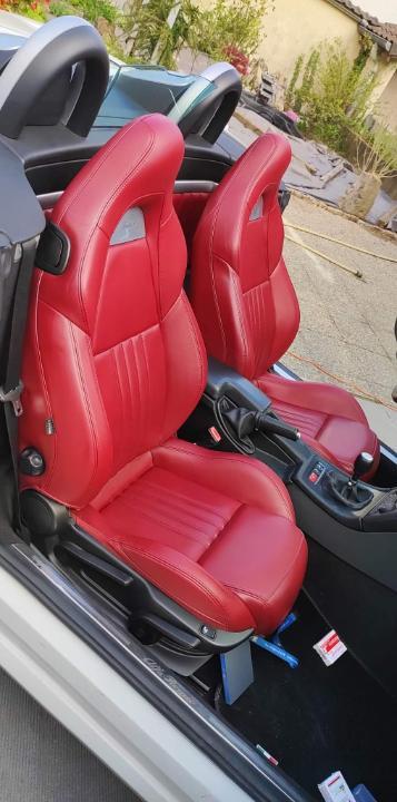

Bon eh bien encore un peu de nouveauté dans mon showroom 🙄🙄 Voici la petite nouvelle 🥰🍀 Spider 2.4 JTDm 210 🤩 Oui j'ai replongé dans le cinq cylindres.... Dans une configuration juste parfaite ! 🥰 Phase 2 , 110 000 klms, blanche cuir rouge 🤩 Place aux clichés 🥰 Par ailleurs, je cherche des informations sur l'entretien du mécanisme de la capote électrique ✌️😊 Si quelqu'un a des infos 🍀

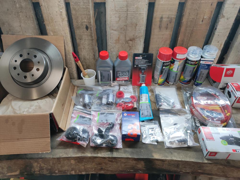

La table d'opération est prête pour les prochaines modifications 😎 - Freinage arrière Alfa GT (Disques 276mm + flasques de protection) - Durite aviation HEL - Purge au RBF600 - Réfection complète des étriers arrières - Changement du silentbloc de fusée arrière par la variante PU rouge de chez Strongflex - Nouvelle peinture des étriers avant + vernis haute température Encore un peu d'heures d'amusement prévu ! Le setup freinage / châssis sera enfin abouti ! Il ne restera que la barre anti-rapprochement avant lorsqu'une belle occasion ce présentera ✌️ On pourra enfin s'attaquer au turbo + embrayage 😎

Je n'ai pas prévu de changer la barre avant, déjà sur Ti elles sont en "gros diamètre" 🙂 Juste les silentblocs PU Strongflex seront installés pendant l'embrayage 🙂 NIveau châssis on est pas mal, la j'attends réception de mes flexibles aviation pour finir l'upgrade freinage, avec remplacement des disques arrières de 240 vers 276 (freinage GT)✌️

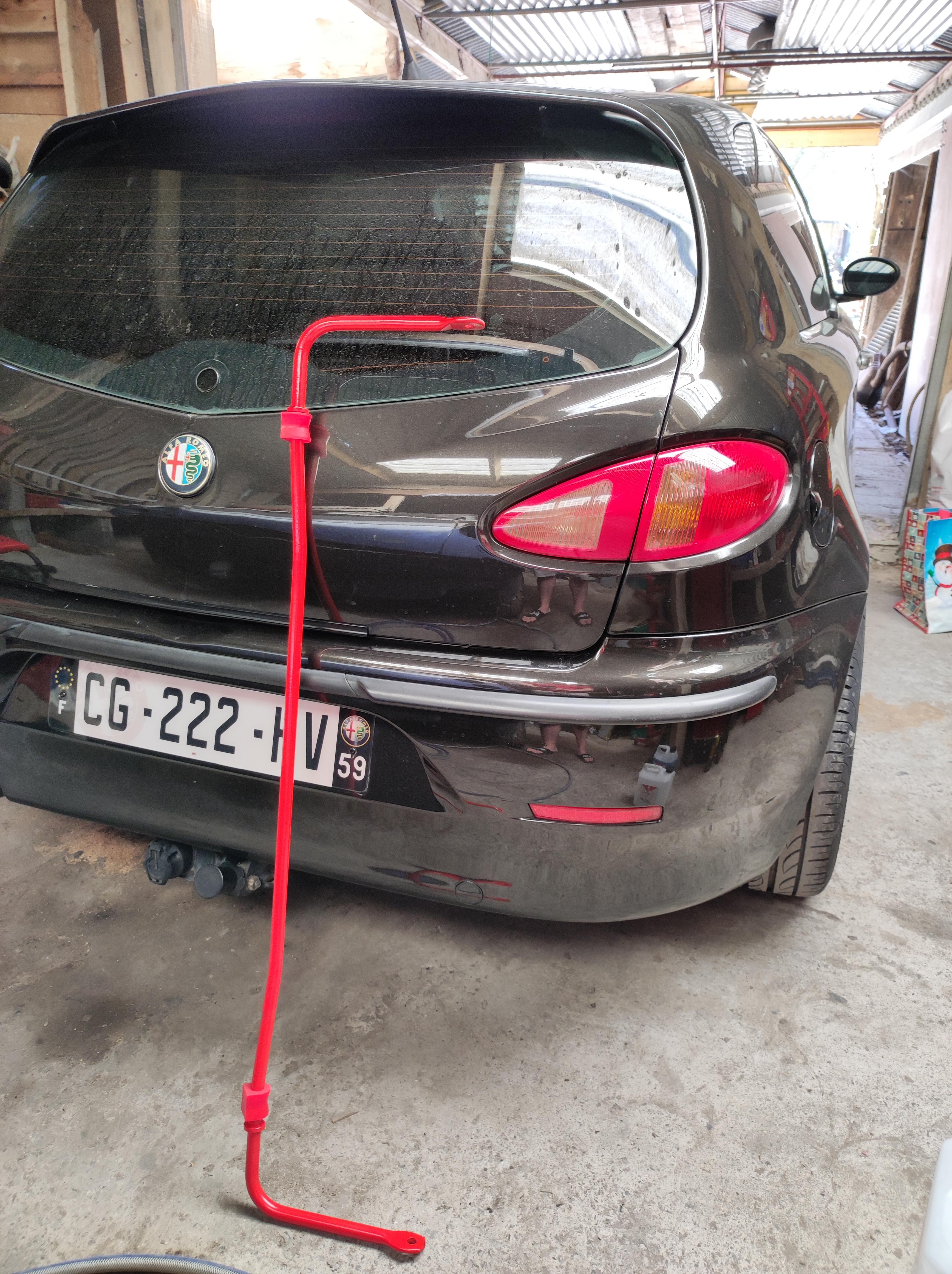

Petite MàJ ✌️😊 Montage de la barre anti-roulis arrière de GTA, acheté à un AROnaute ici présent 😁🍀 Une petite peinture et deux silentbloc Strongflex plus tard, et aussitôt monté ! Merci @dimmouth 😎✌️ Montage également d'un éclairage pédalier et par la même occasion, d'un pédalier GT Q2 . Les LEDs s'allument à l'ouverture des portes ✌️🍀 Et pour finir, une belle photo de la petite sur un évènement dans l'Avesnois 😊🍀
