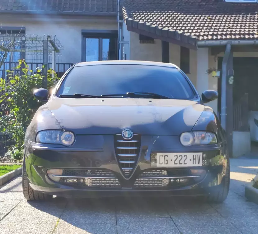

Voilà un petit moment que je n'avais pas actualisé mon showroom 🫣 Suite à la vente de ma 159, j'ai jeté mon dévolu sur une petite 147 Ti 16v 140, une vraie Ti phase 1! J'aimerai bien savoir combien de commercialisation il y a eu, car d'après ce que j'ai pu lire, la ph1 Ti est sortie moins d'un an! 🙄 La voici "dans son jus" à l'achat : Des petits frais, en connaissance dès son achat avec notamment, un défaut EGR, un équilibrage, des freins a changer, des pneus HS et un gros entretien. Commençons par la mécanique : Point positif, CF3! Donc pas d'admission swirlée, un gros nettoyage du collecteur, un EGR off et c'est parti ✌️ J'ai profité de l'occasion pour hybrider la pompe HP histoire d'avoir une injection plus qualitative. Upgrade du freinage viellissent a l'avant vers des étriers 4 pistons de Grande Punto Abarth (Plug & Play avec des disques de 147 GTA ✌️) Remplacement de l'échangeur ridiculement petit et mal placé par un FMIC de chez JTD-Performance ( totalement plug&play! ) Et pour finir, remplacement des amortisseurs d'origines par des combinés filetés, des tirants par la version réglable de chez SilverProject, d'un renfort des triangles supérieur via des Strongflex, ainsi que des jantes Ti d'origine par les Veloce de sa grande sœur, la GT ✌️👍 Intérieurement, un gros nettoyage et une mise au goût du jour par la pose d'un compteur Ti phase 2/3 ainsi que d'une console centrale d'Alfa GT Veloce (Gris anthracite) et des beaux tapis neufs pour remplacer les universels✌️ Pose des vitres teintées Av/Ar pour le confort de conduite nocturne 👍 Remplacement également des panneaux de portes décollés par ceux d'une GT (style ph2) 🍀 En bref, une petite auto réellement sympa pour laquelle je m'attache beaucoup ! J'alimenterai prochainement mon showroom avec quelques nouveautés 🙂 Alfistement 🍀

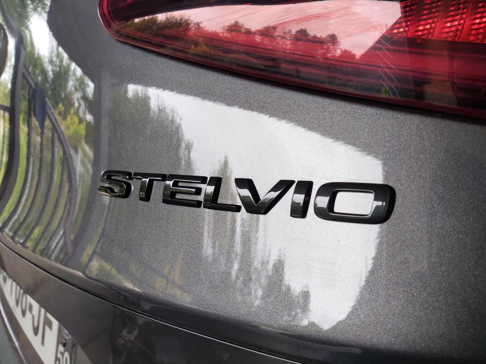

Présentation de la nouvelle beauté a la maison en remplacement de la MiTo de Madame 🍀 Alfa Romeo Stelvio 2.2 150 RWD Grigio Vesuvio Pack Turismo (intérieur sport, TO, ciel de toit noir, volant sport, insert sport, pédalier alu etc..) Il s'agit presque d'un full option, il lui manques uniquement le son Harman Kardon et le régulateur adaptatif (ce qui nous arranges) 🍀 Comme a mon habitude, il bénéficiera de modification légères et non de tiouning extrême 🙂 Dès son achat, nous avons commandés les tapis d'origine Alfa Romeo avec les coutures rouges, ainsi que le tapis de coffre en caoutchouc, et les écrous antivol sur le site Qverde.nl (très bon accessoires et d'origine !) Le monogramme Stelvio chromé d'origine a été remplacé par l'origine du Pack Black Au programme : - Diffuseur arrière de la version Ti - Canule d'échappement carbone (homemade) - Calandre carbone (homemade) - Barres de toit peintes en noir - Contour de vitres chromés en covering noir - Cartographie stage 1 - Montage du R - DNA ( Mode Race QV ) A suivre ! 🍀

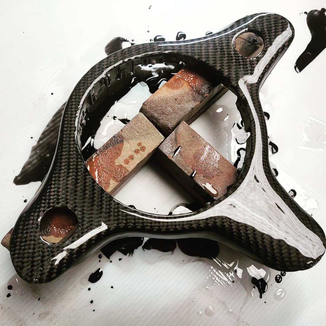

Petites modifications du moments : ✔️ J'ai décidé de me lancer dans la pose de véritable carbone. Voici quelques photos des prochains changement sur la 159 🍀 Couvre Volant : * Première pose de feuille de carbone sur l'epoxy et le pigment noir 🙂 Résultats après 3 couches d'epoxy et ne nombreuses heures de ponçage : Résultat final, après polissage, beaucoup d'heures de ponçage et traitement cire 😍 Restes plus qu'à attendre la livraison du nouveau volant cuir alcantara avec méplat pour assembler ça 😍🍀 J'ai quelques pièces en cours comme : Baguettes, insignes, moustaches AV, fond de compteur etc 😬 Je partagerai les photos finales ✔️
